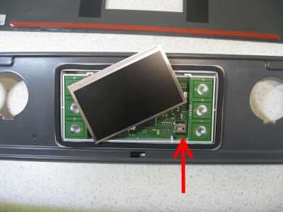

Слетела прошивка. Необходимо обратиться в официальный сервисный центр либо найти точно такую же модель и сделать копию прошивки с нее

Необходимо разобрать лицевую сторону, вытащить карту памяти, заменить на новую но предварительно залить на неё прошивку. У меня вроде в компе есть прошивка и программа. У себя проблему решил, жена прыгала от радости. Буду рад если попрыгаете и вы!! Пишите если не разберетесь. Сервис здирает деньги.

Думаю на Новый год будете с печью. Разбираете панель с контроллером (там где экран). За экраном находится флэшка. Вытаскиваете её, покупаете новую, заливаете прошивку и собираете все обратно. Прошивку и прогу скину в ссылке ниже. По результату отпишитесь, если получится- буду рад за вас.

Я думаю что это флэш. Пробуйте заново и только на новой и желательно только на 2 Гб. Возможно у оборудования определение флэш только до определенного размера. И еще попробуйте более старую версию проги. Если работает на старой, до ошибки, должна заработать и на новой. В моем случае, я вытащил флэш из телефона, и теперь она работает на ХАНСУ.

Сделал через 7zip и все пошло. Теперь другая проблема - поставил лицевую панель, а плита на клавиши не реагирует. Без нее все нормально. Что делать не подскажете?) Заколдованная какая-то плита(
