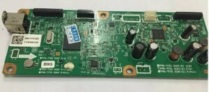

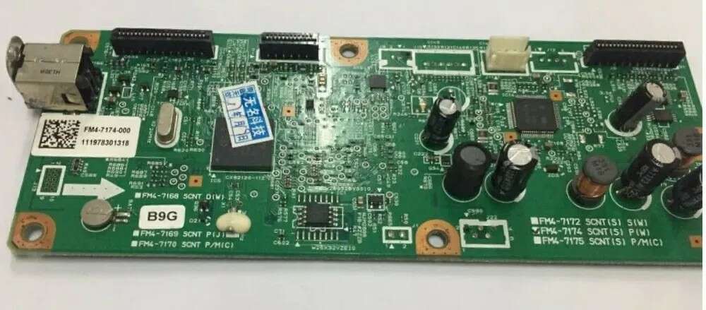

User_r216569, Киев
находится на плате форматера притера в левом нижнем углу под белой стрелке.

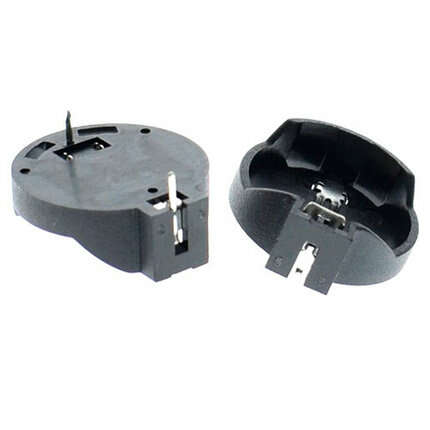

Нашёл батарейку. Модель ML-621 - 3V (емкость не указано, в интернете указана 5.0 mAh)
Можно легко заменить на обычную CR2032, которая есть в материнских платах. А если старая материнская плата, то лучше взять вместе с пластиковым держателем (батарейный отсек для CR2032 ) - тогда не нужно будет паять батарейку, которой вредно перегрева
Canon i-SENSYS MF4410
User_r273808, Донецк
5 1
Нельзя ставить батарейку ! ML-621 это аккумулятор, батарейка либо взорвётся либо быстро выйдет из строя !
