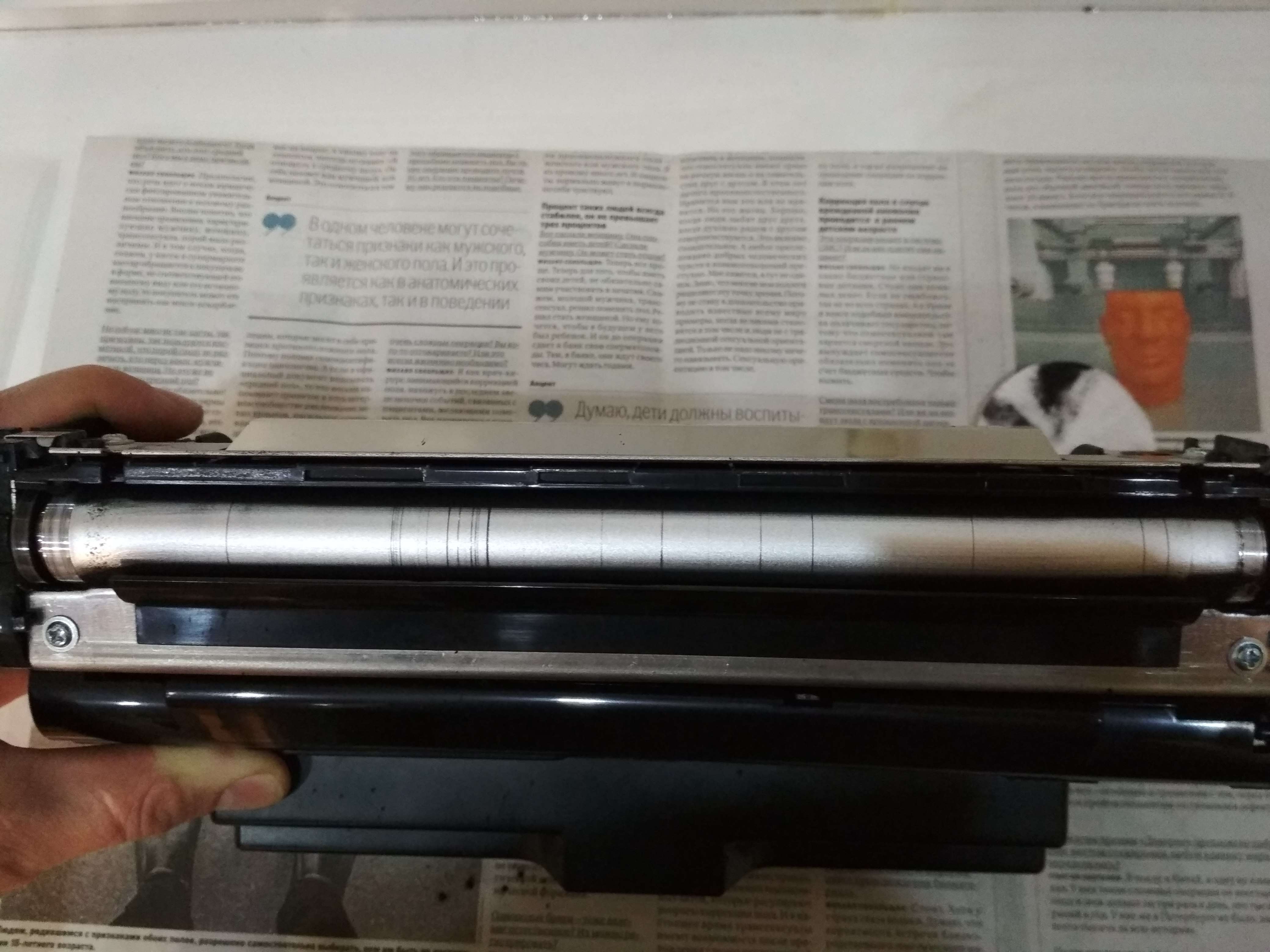

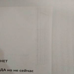

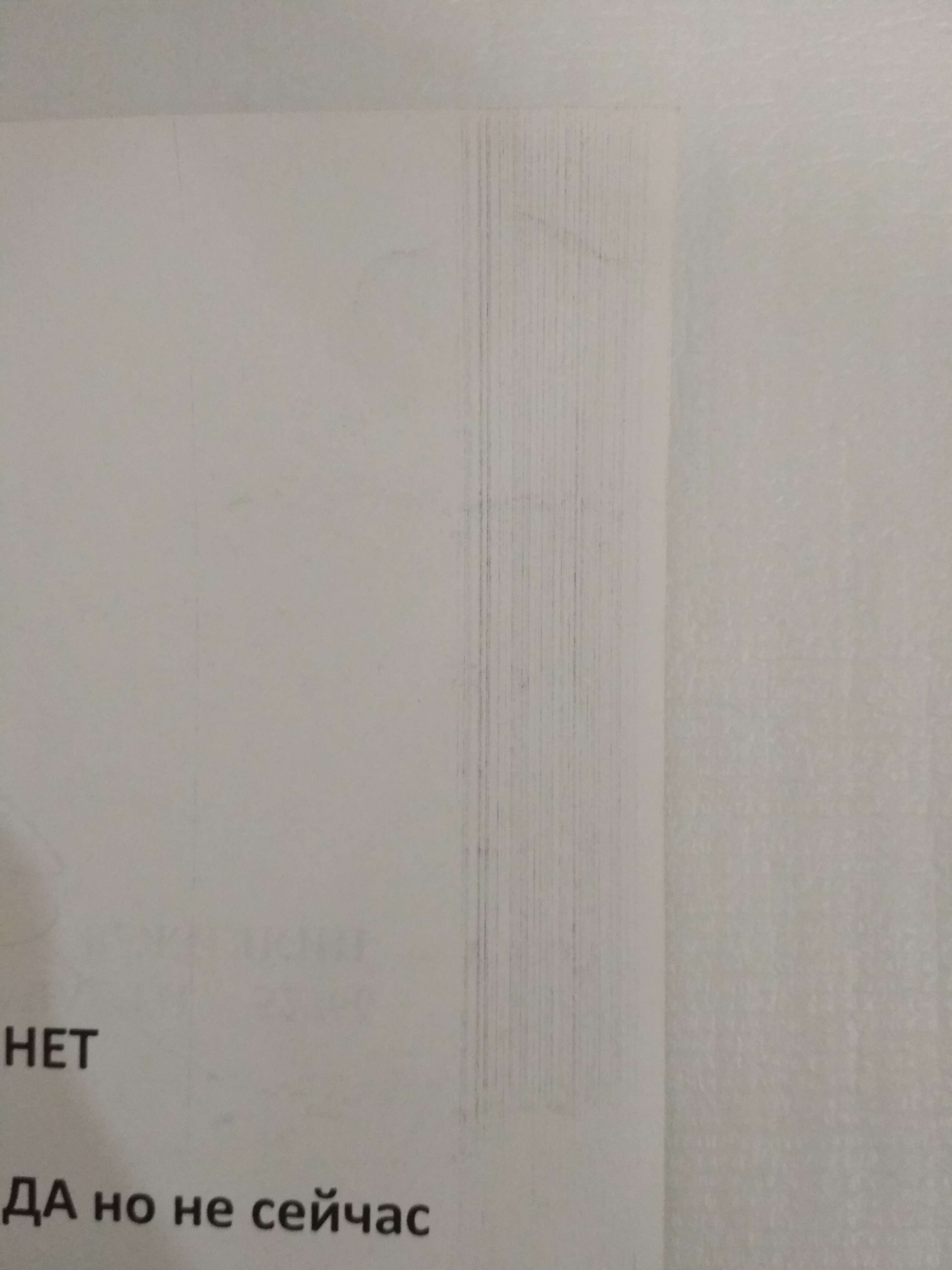

Здравствуйте есть принтер Kyocera P2035dn, отпечатал уже 140 000 листов, ничего не менял, только заправлял (сам) и чистил драм-юнит. Сейчас на отпечатке с правой стороны, на 1/3 листа появилась полоса из тонких полосок. В общем принтер мажет. Подскажите, на что обратить внимание, что почистить. На магнитном валу есть узкие полосы по всей окружности вала, но они на печати не проявляются.

Такой дефект может давать драм-юнит. Попробуйте его заменить на новый. Чистить и заправлять картриджи постоянно не получится, износ сказывается не только на картридже, от этого продавливаются пластиковые элементы транспортного механизма. Без последствий заправлять картиджи можно 2-3 раза, потом лучше выкидывать, ремонт принтера сведёт на нет всю экономию.

Новый драм-юнит у нас стоит 8000 новый принтер 10000-11000 смысл что-то менять, может можно как-то драм отремонтировать?
Заправлять картридж 2-3 раза, вы говорить про контейнер для тонера ТК160, на мой взгляд это просто коробка для тонера.
Что скажите по поводу магнитного вала, что с ним или это нормально.

Если у Вас есть возможность приобрести отдельно интересующий Вас вал, то есть смысл его заменить, при этом налипания тонера могут остаться и на новом, т.к. уже повреждены счищающие поверхности, с которыми он соприкасается. Может Вам всё таки подумать о замене всего устройства и приобрести, скажем, аппарат со значительным необслуживаемым ресурсом. Для этого Вам стоит провести исследование рынка печатающих устройств имеющихся на текущий момент по критерию РЕСУРС. Выбрать подходящую модель и искать самый дешёвый вариант, возможно мало эксплуатировавшийся. Следует заметить, что печатающая техника при использовании так или иначе изнашивается, особенно это влияет при использовании некачественной бумаги с высокой абразивностью. Если хотите, чтобы Ваша техника жила долго нужно позаботиться о более дорогостоящей бумаге с низкой абразивностью. Не забудьте, что большинство современных принтеров и МФУ имеют чипованные картриджи, что удорожает их самостоятельную перезаправку. Удачи!
