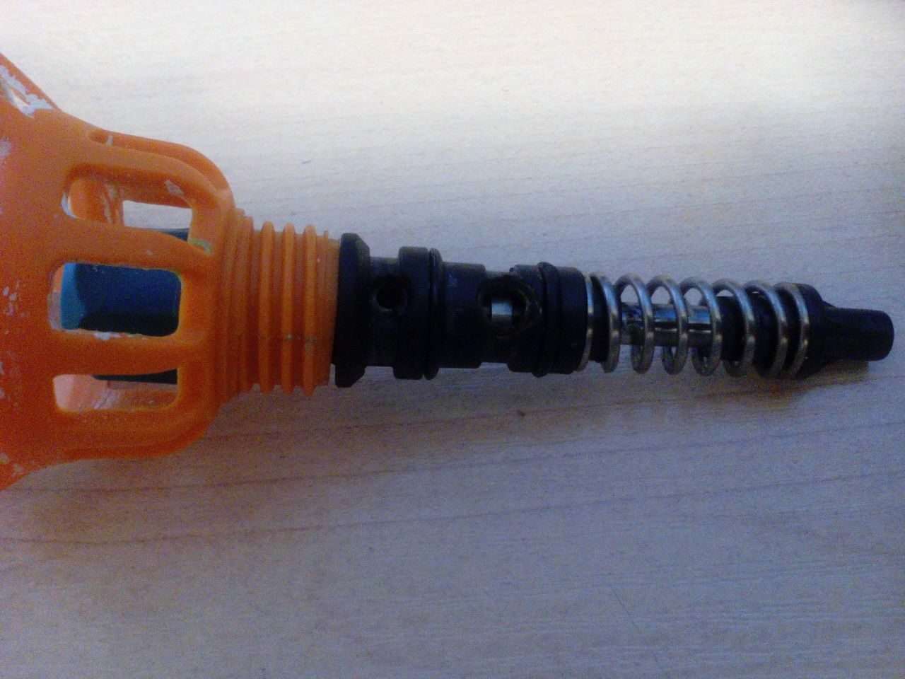

Наталья, поршень работает, свободно всё перемещается, но всё равно не работает. Не засасывает жидкость (даже воду) из ёмкости для краски.  Может Вы в курсе, подскажите, а на штуцере должно быть 2 резиновых уплотнителя или всётаки один?

На моем 2 уплотнителя. Смотрите на фото.

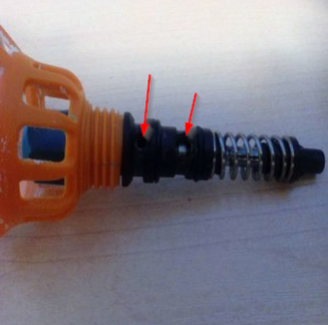

Всё очень просто. Инструкция к апарату кривая! дырки на поршне должны смотреть строго вниз в бак с краской (отметил красным). при закручивании ораньжевой корзинки надо черным ключом (из комплекта) придерживать сопло чтоб поршень не провернулся.
