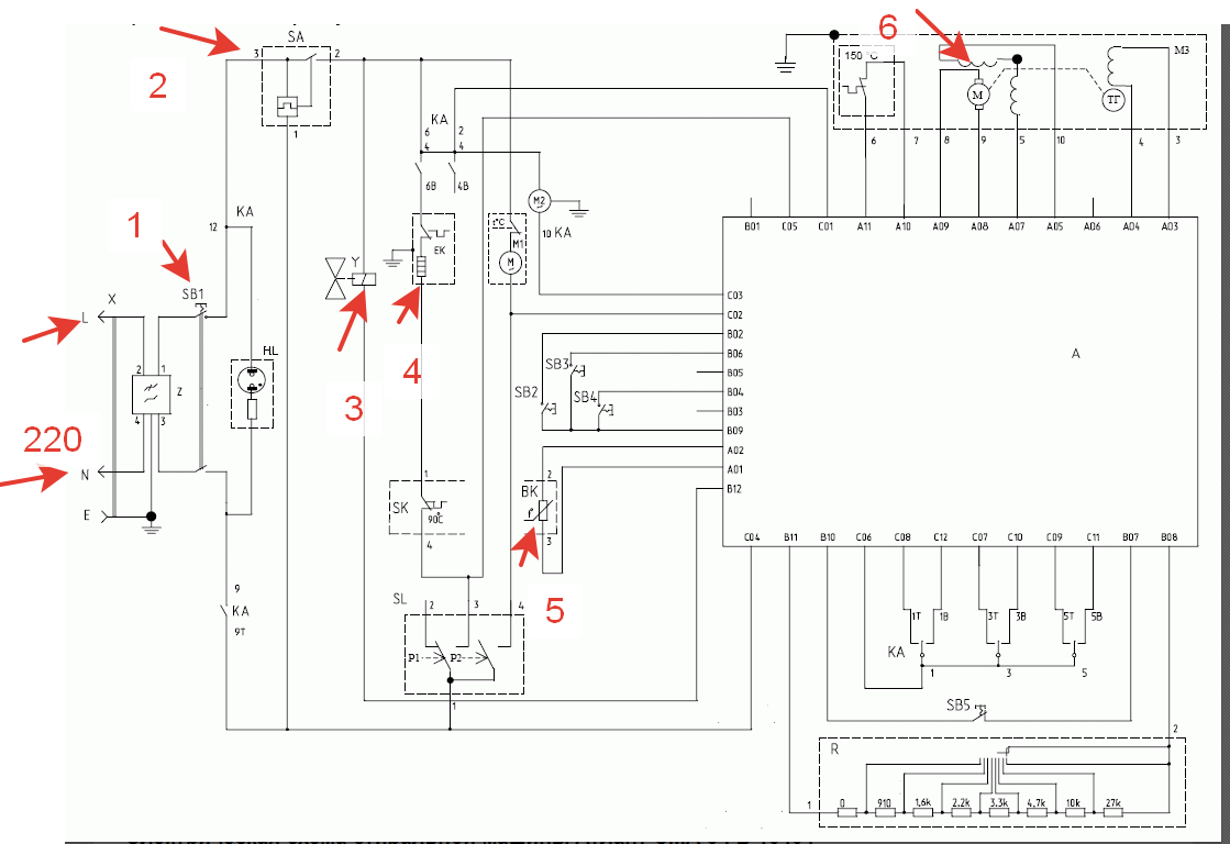

При работе машинки ARDO AE800X, начал выключаться автомат (С16) питания машинки. Вырубается, как при длительной стирке так и при ускоренной. С той разницей, что при длительной может вырубится несколько раз за стирку. Нагревательный ТЭН из нержавейки чистый, не пробитый. Сопротивление ТЭНа соответствует 2000ваттам. Может кто подскажет причину? Спасибо.

Вам необходимо проверить все цепи внутри машины и прозвонить сопротивление (цепь фаза--ноль(корпус машины)
Осмотрите всю проводку внутри машины, возможно где то подтекает водичка или повышенная влажность внутри машины
прозвонить двигатель(обмотка статора ----- корпус) внутреннее сопротивление обмоток ротора и статора, возможно что межвитковое К\З при этом двигатель нагревается и автомат выбивает
Откройте машину после того как автомат выбило и проверьте на нагрев корпуса
двигатель
клапана налива
люк УБЛ
Проверить заземление корпуса стиральной машины

Спасибо Сергей за подсказку.
Если звонить фаза-ноль корпус с вилки машинки (при включенном выключателе), то показывает на 2МоМах - бесконечность.
Повышенной влажности и подтеканий нет (машинка стоит на лоджии).
Остаётся посмотреть на нагрев после выбивания.
Но может и автомат сам начал при этой нагрузке отключаться.
Пока после 2-х стирок не выбило. Будем посмотреть! (причина-то не найдена).

Поменяйте автомат на новый 16а(возможна усталость биметаллаArdo AE 800X) и он при повышенной нагрузке сразу выбивает, стрелками обозначено то чно вам необходимо проверить на предмет пробоя на корпус или межвиткового замыкания

Спасибо Сергей за схему. Как выбьет, заменю автомат ну и пройду по точкам схемы. Посмотреть конечно нужно.
2 0
Да только не забудьте все отключать при проверке(из схемы) чтобы микросхемы не повылетали, а то дороже обойдется
