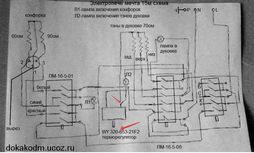

Что за третий провод подходит к датчику реле температуры?? На датчике нет третей... Мечта 15М [Ответы 1]
Мечта 15М
Вопрос 165037
Кирилл, Томск
что за третий провод подходит к датчику реле температуры?? на датчике нет третей клемы! ( собрав все по схеме не могу запустить духовку) заранее спасибо
Гуру, Ответы: 130486, Оценили: 12588 раз
Мечта 15М
Смотрите схему плиты, один из проводов терморегулятора идет на индикацию(лампочку)
