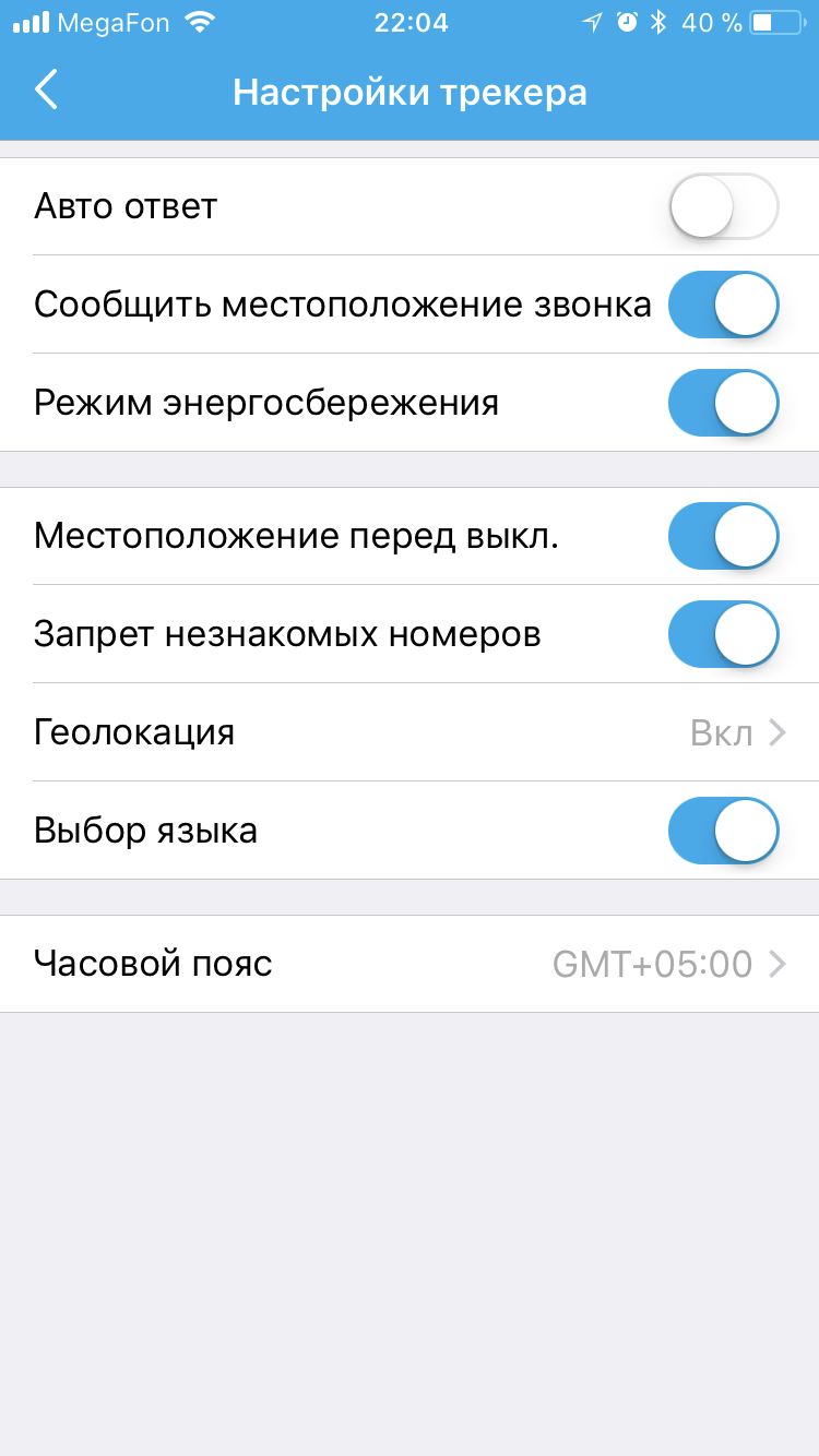

Без сим карты ничего не вышло. Вставила карту и включила трекер. Оказалось все гораздо проще. Там в меню трекера выбор языка есть и время настраивается на РБ Минск ,+3
