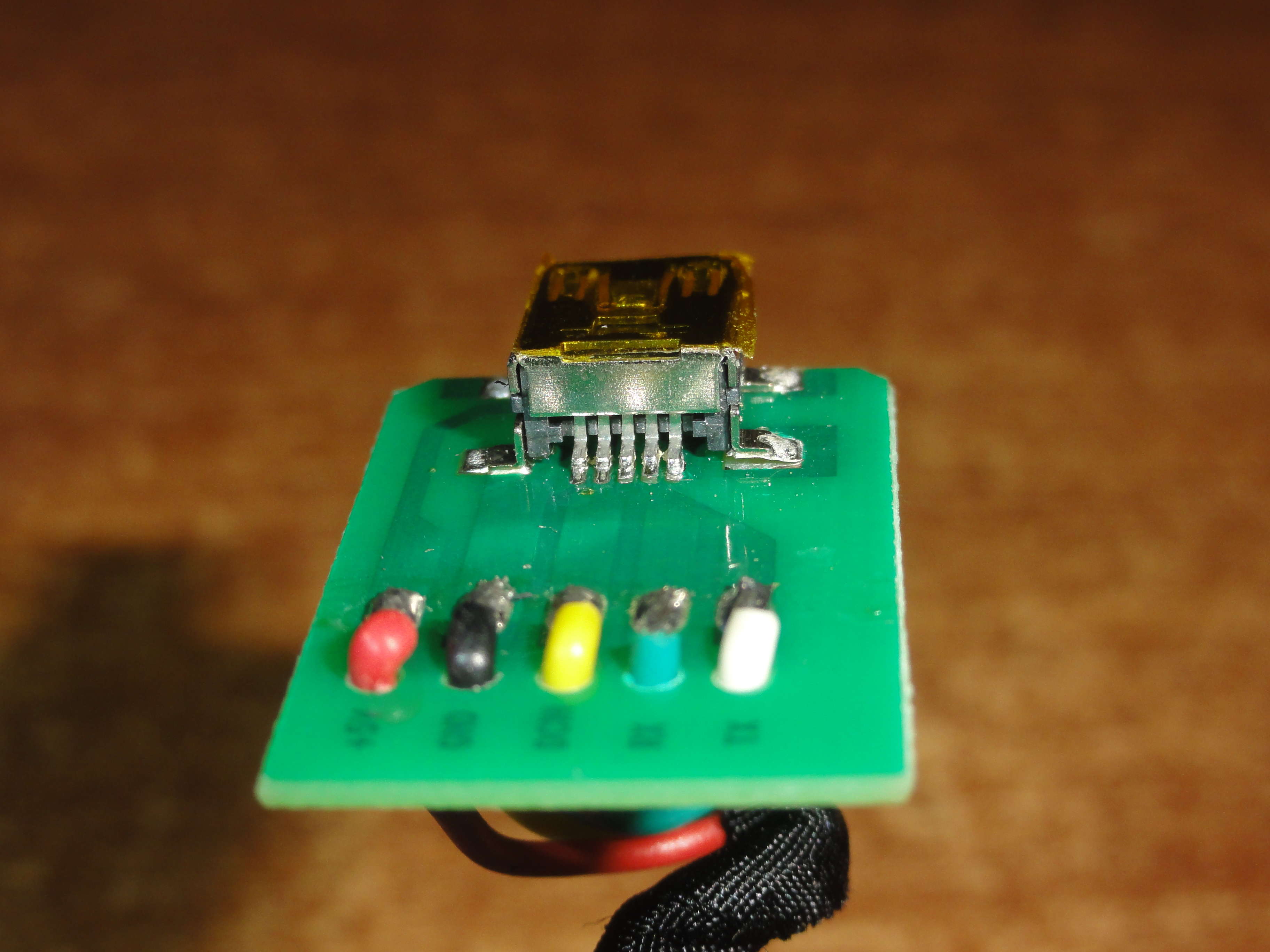

вчера разобрал. внутри от платы. usb гнездо заряда на регике отломано. такое ремонтируют вообще? или думал туда припаять провод micro usb. чтоб гнездо больше не гнуть проводом.

Можно попробовать паяльником малой мощности, предварительно утончив жало паяльника.
