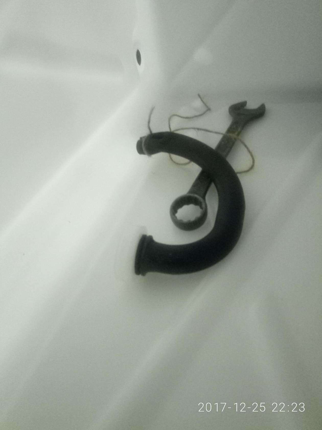

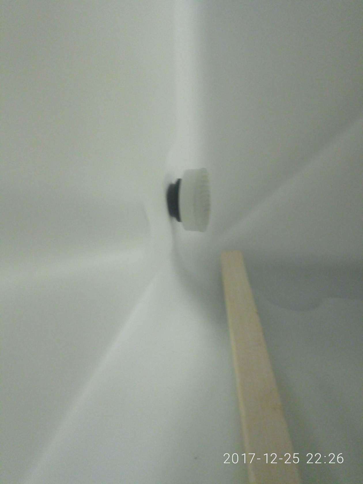

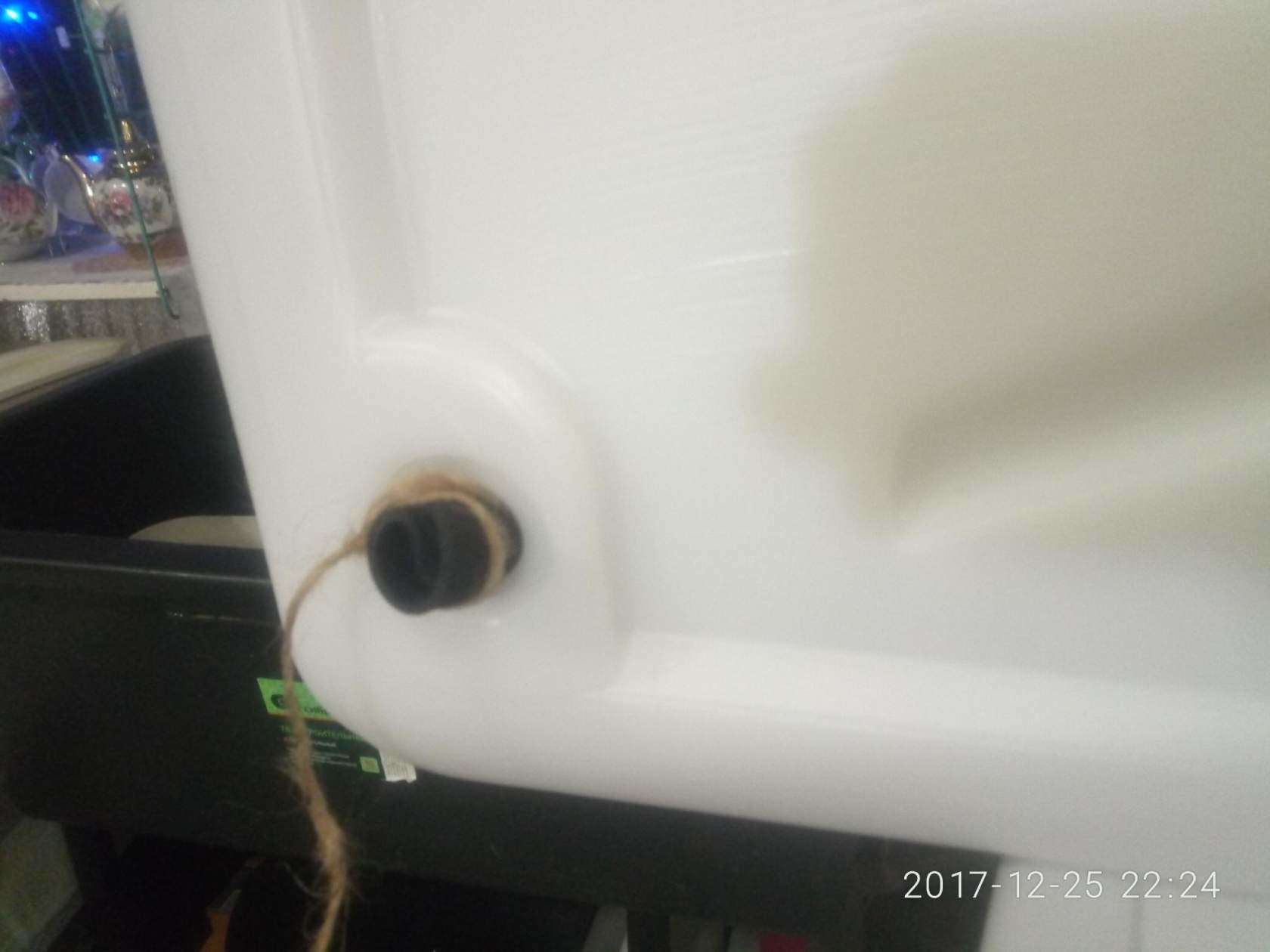

Купила эту машинку на дачу. Собрать не могу. Всё поняла, но не могу вставить фильтр внутри резервуара для воды. В итоге вставила этот фильтр в шланг, потом протянула через отверстие наружу. Забила палкой. Но он не встаёт, как надо. Не проходит до конца. Если вставить сначала шланг, как положено, то вообще фильтр не входит. И рука до отверстия бака не дотягивается изнутри. Может приём какой-то есть?

Фильтр ставится перед машинкой, щланг в бак вставляется снаружи (без фильтра).

Я не дотянулась рукой до отверстия внутри бака. Протянула за верёвочку этот шланг с предварительно вставленным фильтром через отверстие бака - изнутри - наружу. Ничего, всё отлично работает и не течёт. Gorenje W72Y2/RGorenje W72Y2/RGorenje W72Y2/R

Не нужно тянуться внутрь бака. Шланг (без фильтра) вставляется снаружи бочки. Фильтр вставляется в машинку, а на него уже шланг. Посмотрите видео и все станет понятно.

В инструкции написано -" .конец шланга воткните в отверстие резервуара, так чтоб конец шланга попал в фиксатор резервуара. С ВНУТРЕННЕЙ стороны резервуара вставте в отверстие шланга приложенный пластмассовый фильтр."
Если изнутри резервуара конец шланга не заткнуть плотно этим фильтром, он просто выскочит наружу под напором воды.
