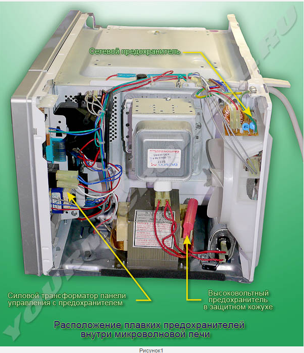

Печь не включается, предохранитель целый.
3 0
Проверьте все предохранители их там три (указаны стрелкой) высоковольтный, сетевой, и на трансформаторе хотя в других моделях может быть по разному, также проверьте концевики дверцы, от частого хлопанья дверцей крепление блокировочного выключателя дверцы может быть разрегулировано
LG MS-2042G
Станислав, Нижний Новгород
предохранители целые микрушки работают нормально-при открытой дверце и при закрытой нет никакой индикации и не горит лампа-она целая Спасибо за совет!
