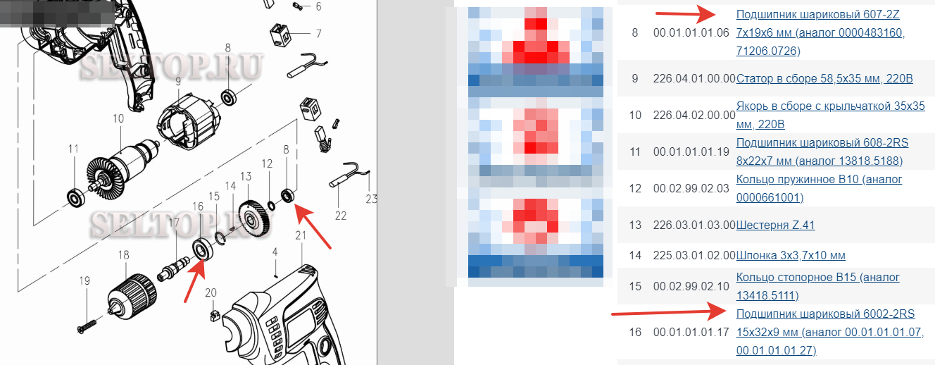

шпиндель дрели Интерскол Д-11/540т 226.1.0.40 на двух шарикоподшипниках или задняя его часть-на втулке?
User_r146321, Краснодар
Все валы на шарикоподшипниках
Гуру, Ответы: 130601, Оценили: 12589 раз
Вообще при таких оборотах и при нагрузках возникающих на дрель втулок быть не должно, только подшипники (смотрите деталировку)
