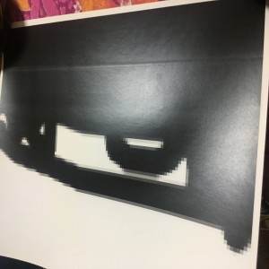

Принтер печатает отлично, но оставлят продавленую полосу с правой стороны, особенно на плотной бумаге. Подскажите, что можно сделать?

Не аккуратно собран транспортный механизм, где-то пережимает направляющий ролик. Видимо Ваш аппарат после ремонта, а собирал его не очень опытный специалист. Ослабьте поджим направляющих роликов, начинайте эту операцию с самого выхода листа и постепенно до захватывающих из лотка роликов.
