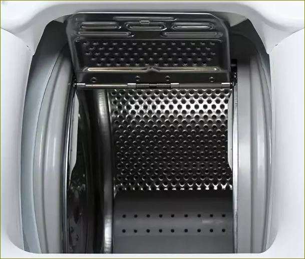

смотрите видео фильтр находится внутри бака стиральной машины

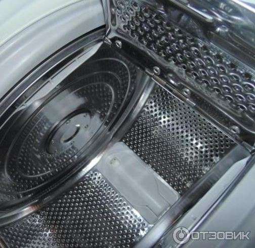

Вы ошибаетесь! Размещаю фото с изображением дна 2 стиралок одной модели, но разной модификации. Первая - моя - ewt08621 I dw, вторая - ewt08621 T dw. Я выделила в моделях машин по одной букве. Разница между НЕСЪЕМНОЙ ДЕТАЛЬЮ и ФИЛЬТРОМ хорошо видна! Вы и теперь будете настаивать на том, что она - это и есть фильтр, и что она "легко снимется"?

в вашей машинке фильтр под панелью внизу
Nina, Липецк
Старший специалист, Ответы: 27, Оценили: 40 раз
В нижней части машинки расположена ФАЛЬШ-панель, т.е. она НЕСЪЕМНАЯ! Ее можно только сломать, но не снять! Фильтра в моей машинке нет! Вместо него есть "улитка", к которой добраться можно только, сняв заднюю панель( Надеюсь, эту информацию и чертежи Вы сможете найти самостоятельно.
Nina, Липецк
2 0
В моей машинке НЕТ фильтра! В нижней части расположена ФАЛЬШ-панель,- ее можно только сломать, но не снять! Что и было сделано одним из продавцов магазина, который решил доказать, что она съемная! Думаю, за поломку вычли из зарплаты.
Вместо фильтра за ЗАДНЕЙ панелью находится "улитка". из которой и удаляется мусор. При желании Вы сможете найти в инете чертежи с изображением "улитки". Извините, но. как ни жаль,- это правда.
Смотрите на информацию и снимки, которые я расположила выше. В одном из барабанов ЕСТЬ фильтр. Но это - не модель моей машинки, к сожалению.

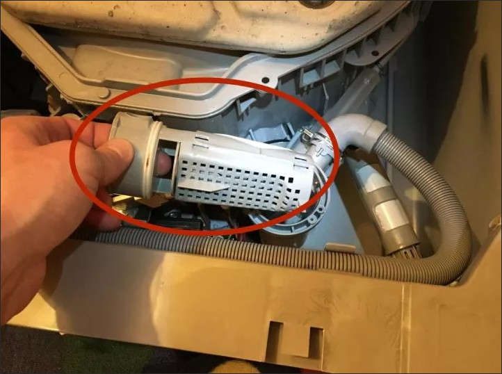

1 ОТКРУЧИВАЕМ ЛЕВУЮ СТЕНКУ(4 шурупа под крест, сзаду)
2 ОТКРУЧИВАЕМ ПОМПУ(3 шурупа со звездой)
3 С ПОМОЩЬЮ ОТВЁРТКИ И ЧЬЕЙ-ТО МАТЕРИ ВЫТАСКИВАЕМ ФИЛЬТР(возился целый час)
Electrolux EWT 0862IDW
УДАЧИ ВСЕМ !

Снимем боковую панель слева(если смотреть на машинку со стороны крышки), откручиваем винты крепления насоса, вытаскиваем насос. Берём какие нибудь щипцы на разжим, я взял стальную спицу согнул попалам концы загнул в противоположные стороны. Вставляем в центральное отверстие фильтра( он внутри корпуса насоса) и тянем.
