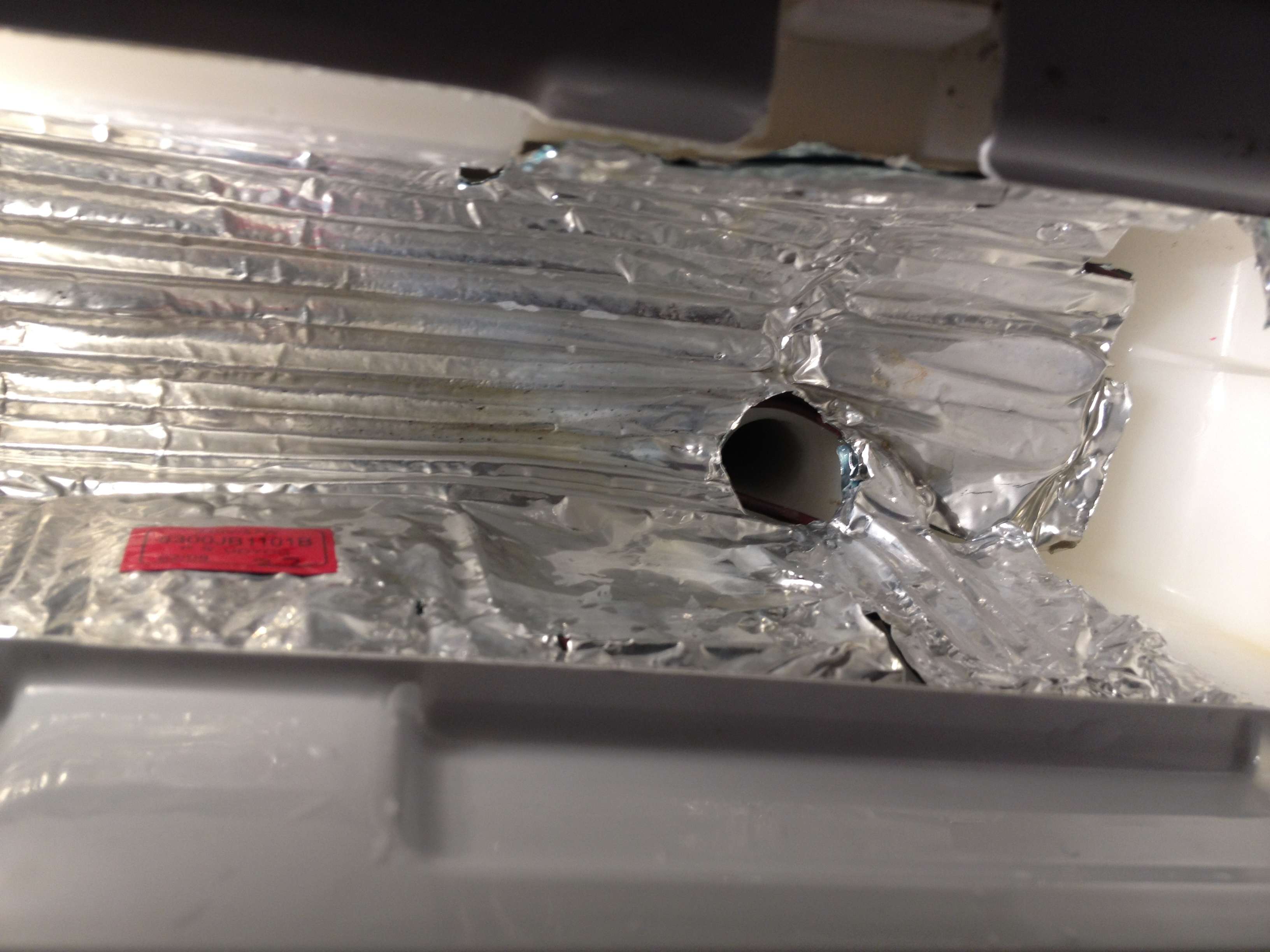

Постоянно обмерзает только дренаж. Что только не предпринимал, теперь планирую поставить дополнительный тэн на дренаж. Но всё таки хочу разобраться, в чем причина?
Попробуйте сделать теплее в отделах холодильника, компрессор перемораживает и дренажи перемерзают, причиной может быть неправильные показания датчиков температуры
