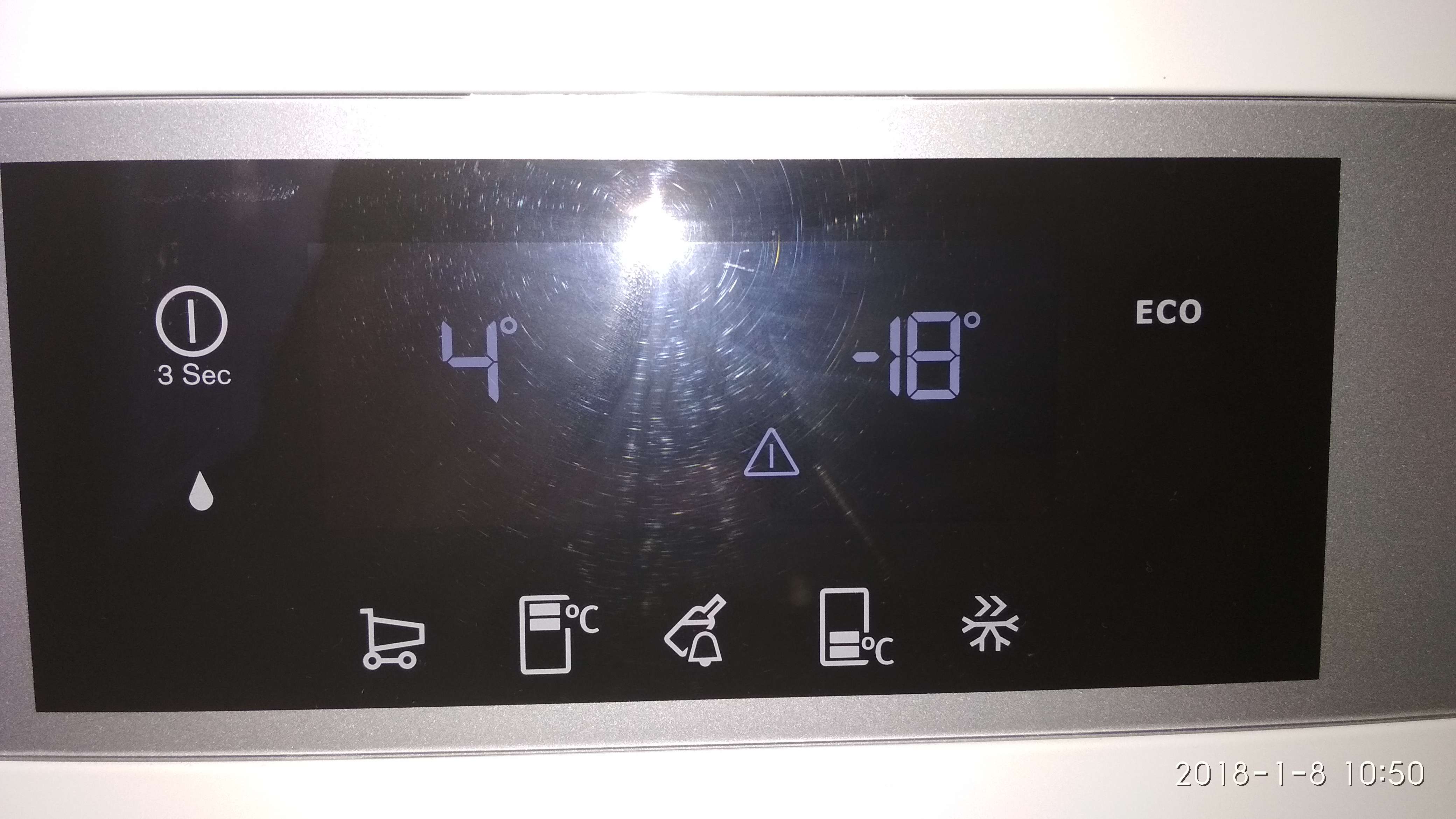

Добрый день! После закрытия двери холодильной камеры, по истечении примерно 5 минут загорается индикация, издает звуковые сигналы, далее тухнет диспей и остонавливается холодильник. Если похлопать дверцей (открывать, закрывать несколько раз: 1,3,5, бывает до 10) - индикация тухнет, звуковой сигнал прекращается, далее работает нормально, до следующего открытия двери!

Проверьте шлейф в верхней петле двери.
