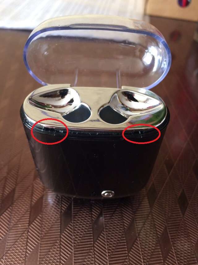

Можете пожалуйста подробнее рассказать о том как как разобрать кейс? Такая же проблема
Павел 6 лет назад
Сзади кейса есть кнопка которая включает/выключает питание кейса
User_r136445, Щелково
маленькой отверткой нужно поддеть крышку в отмеченых местах, только аккуратно, там защелки
