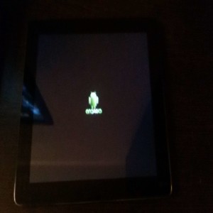

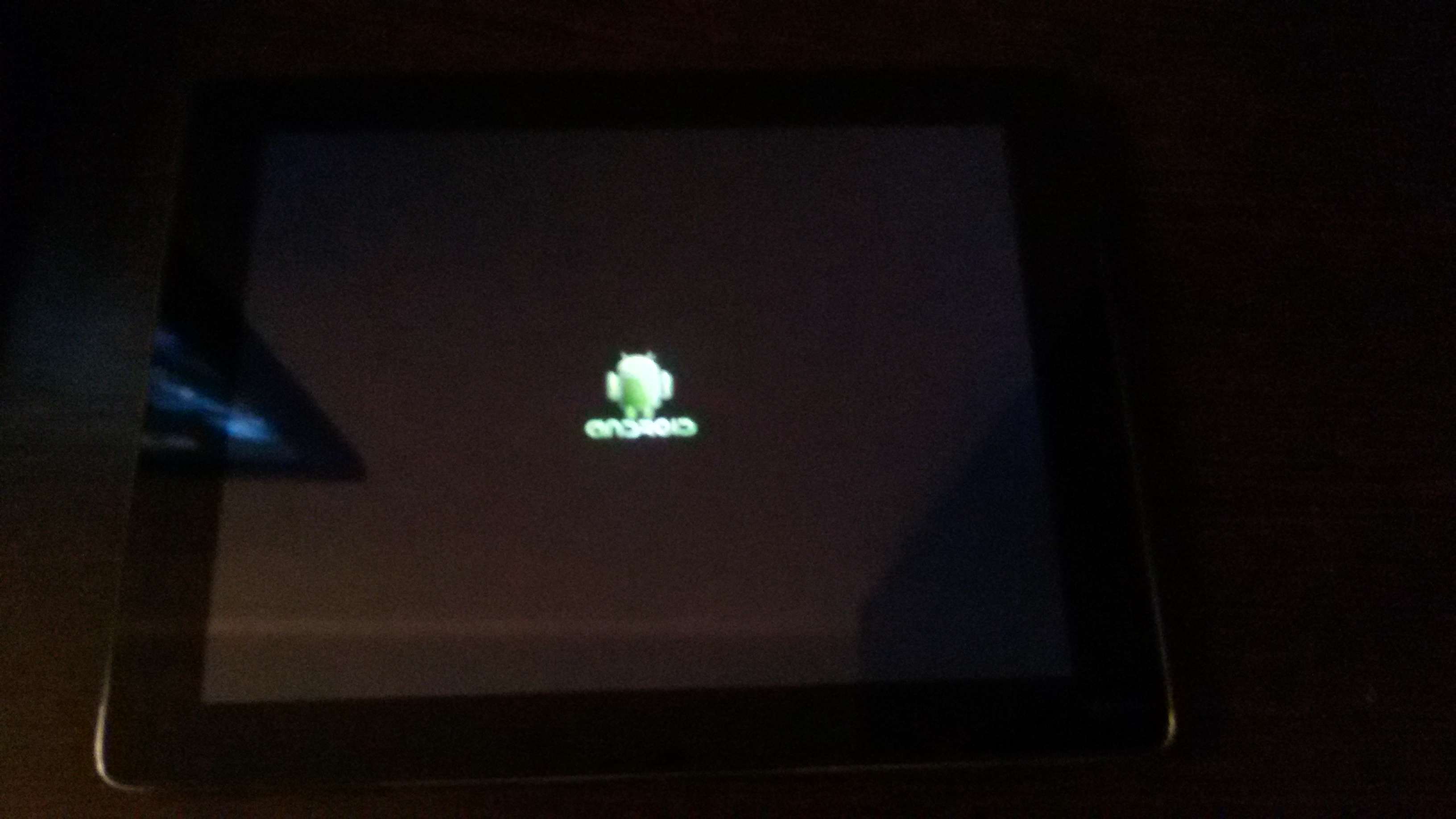

Помогите, планшет включается и все время показывает вот такую картинку. Что делать? EXPLAY sQuad9.71. Помогите пожалуйста, что делать?

1. Для начала планшет выключаем
2. Зажимаем Увеличение Громкости + Питание на немного
3. Когда увидим иконка с зеленым роботом или лого Explay перестаем нажимать на кнопки
4. Чтобы войти в Recovery Mode жмём кнопку Питание
5. в меню выбираем wipe data/factory reset и подтверждаем
6. Затем в появившемся меню выбираем пункт Yes--delete all user data и подтверждаем выбор
7. В заключении, для завершения сброса и перезагрузки нажимаем пункт reboot system now
