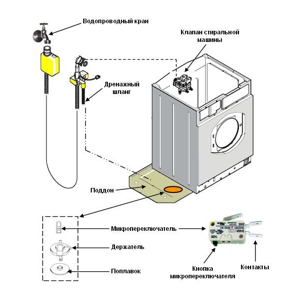

Пробовал ставить перед шлангом к стиральной машине Аквастоп от производителя Монолит. В результате машинка не получает воду, без аквастоп все работает и нигде не протекает. Возможно подобный аквастоп не совместим с ожиданиями машинки по напору воды? Посоветуйте, пожалуйста, что можно поставить как альтернативу аквастоп от монолит? Хотел бы поставить дополнительную защиту, а то кран каждый раз перекрывать очень неудобно.
Технически система аквастоп представляет собой клапан с пружиной, если не работает аквастоп и вода не подается в машину причины
слабое давление воды в водопроводе(проверьте давление)
срабатывание датчика от протечек в поддоне машины(проверьте патрубки насоса и
Samsung WF60F4E4W2W
устраните протечки внизу машины)
