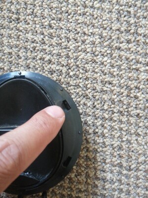

Redmond rk-m171s
Redmond rk-m171s

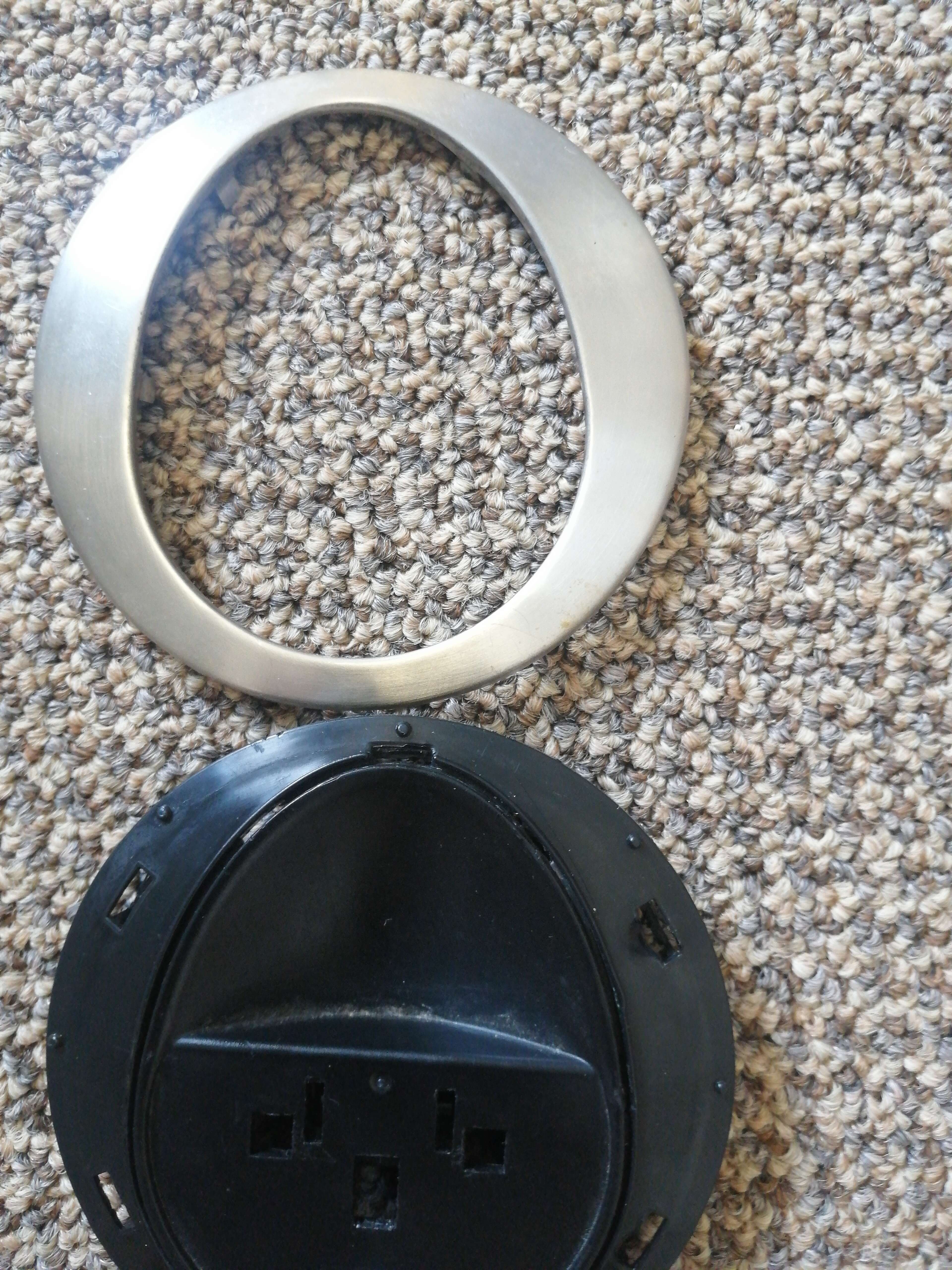

Снять сверху блестящий ободок

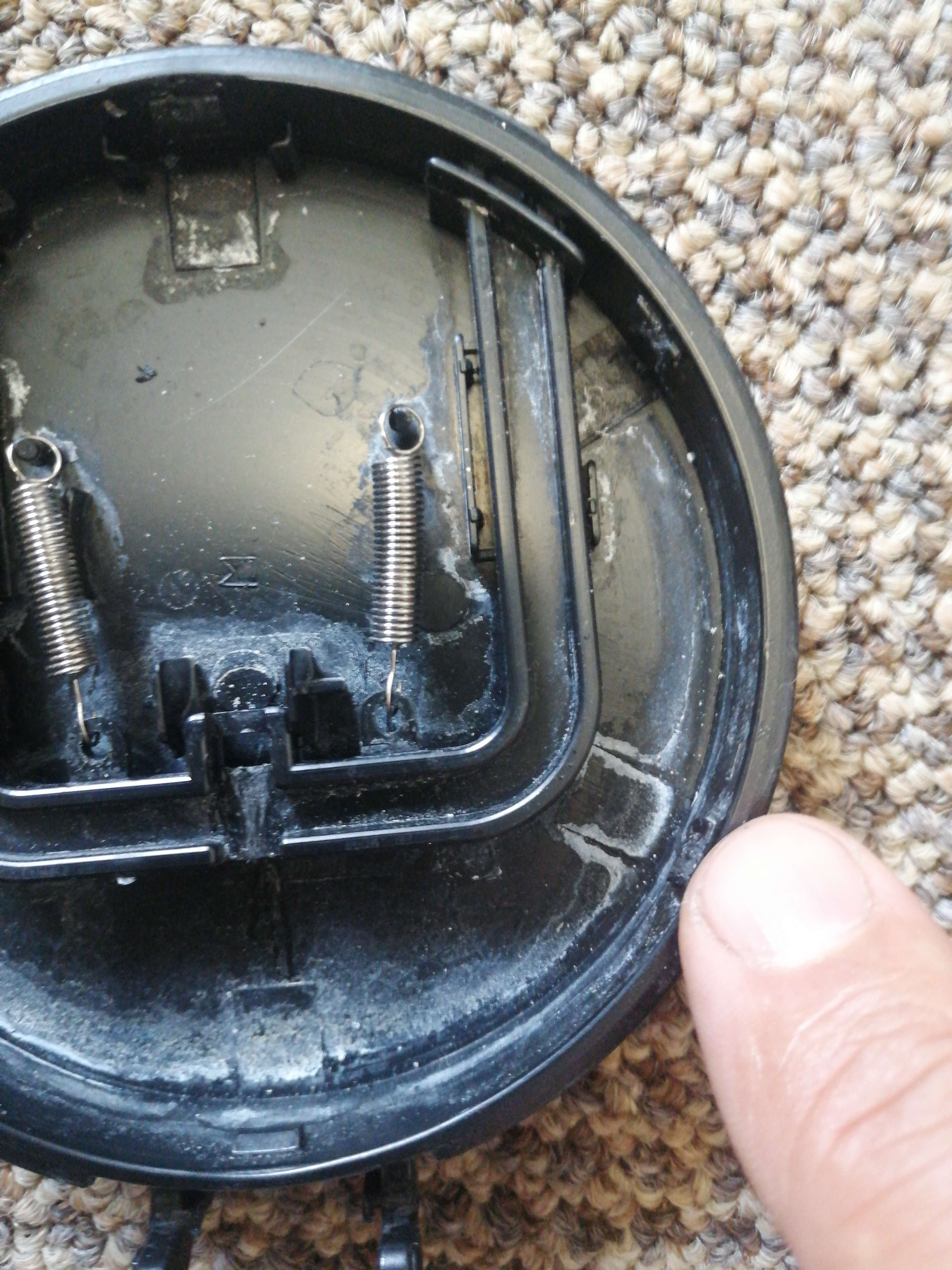

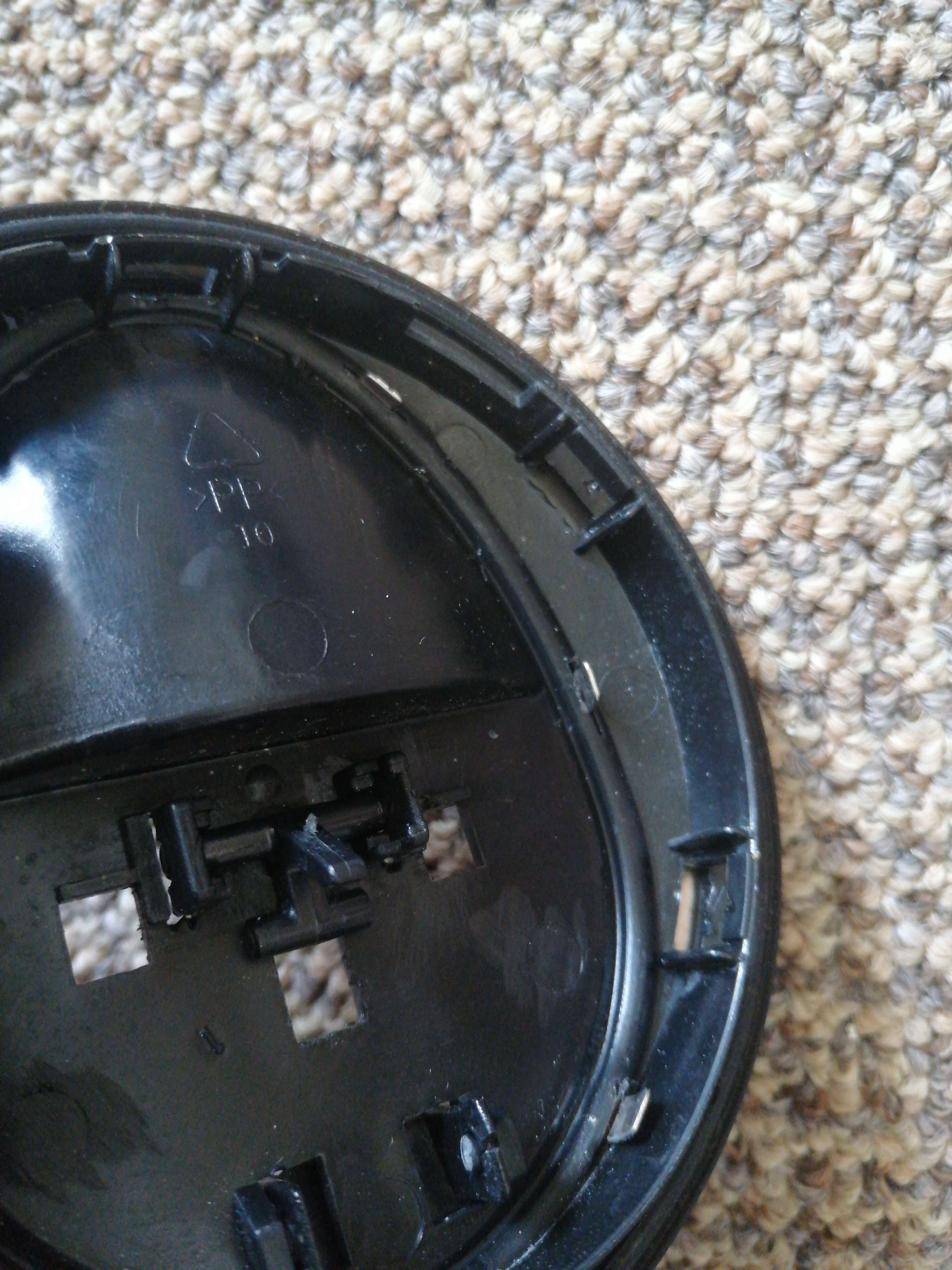

Redmond rk-m171s
Redmond rk-m171s
Под ним отверстия, это защёлки. Начать с одного края и дальше. Отщелкивается и под ним механизм крышки. Jus
Мастер-Ллмастер 11 месяцев назад
Чинить не получится, можно только сделать чтоб открывалась крышка. Для этого я на рычажок накинул петельку из прочной нитки и вывел её наружу. Дёргаю за ниточку - механизм отжимает засовы и крышка снова открывается🏆
