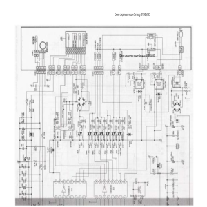

c.ronaldo.13, Пермь
кстати снял блок управления , сразу обратил внимание что 3 конденсатора с резистром подгарели схему элетропитания к сожалению на эту машинку не нашел, а подгарел получается TRIAC4, CMI 0, R55 может в этом проблема за что они отвечают ? и попробывал машинку просто включить на отжим, до конца отжима получается осталось 5 минут и опять время увеличилось и включилось полоскание с отжимом хотя их я вообще не включал
Samsung S815J
смотрите схему на вашу стиралку, ее необходимо подвести резкость
