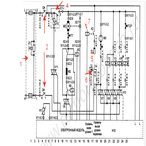

Если нет питания на машину проверяйте напряжение тестером в точках L-N (сетевой фильтр 1), далее на кнопке включения (2), Пройдитесь по датчикам(они работают в цепи Тена), проверьте датчик температуры, пресостат(датчик уровня), УБЛ(устройство блокировки люка) проверить контакты и плотность разъемов, схемы к вашей машинке не нашел, смотрите простенькую схему
Indesit NIL 505 L S
1---сетевой фильтр
2--кнопка включения машины
4---замок люка УБЛ
5---тен
6----пресостат(датчик уровня)
7---реле включения тена(контактом К2 включается тен)
