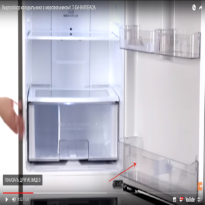

Как извлечь нижний ящик в холодильной камере? В магазине на образце всё вытаскивалось без проблем. Привезли домой, ящик вытащить не могу, дверь мешает.
Гуру, Ответы: 130873, Оценили: 12597 раз
Измените угол открытия двери, откройте дверь под большим углом и выдвинуть ящик получится мешать ничего не будет, если дверь открыть нет возможности снимите боковую полку(указано стрелкой)
