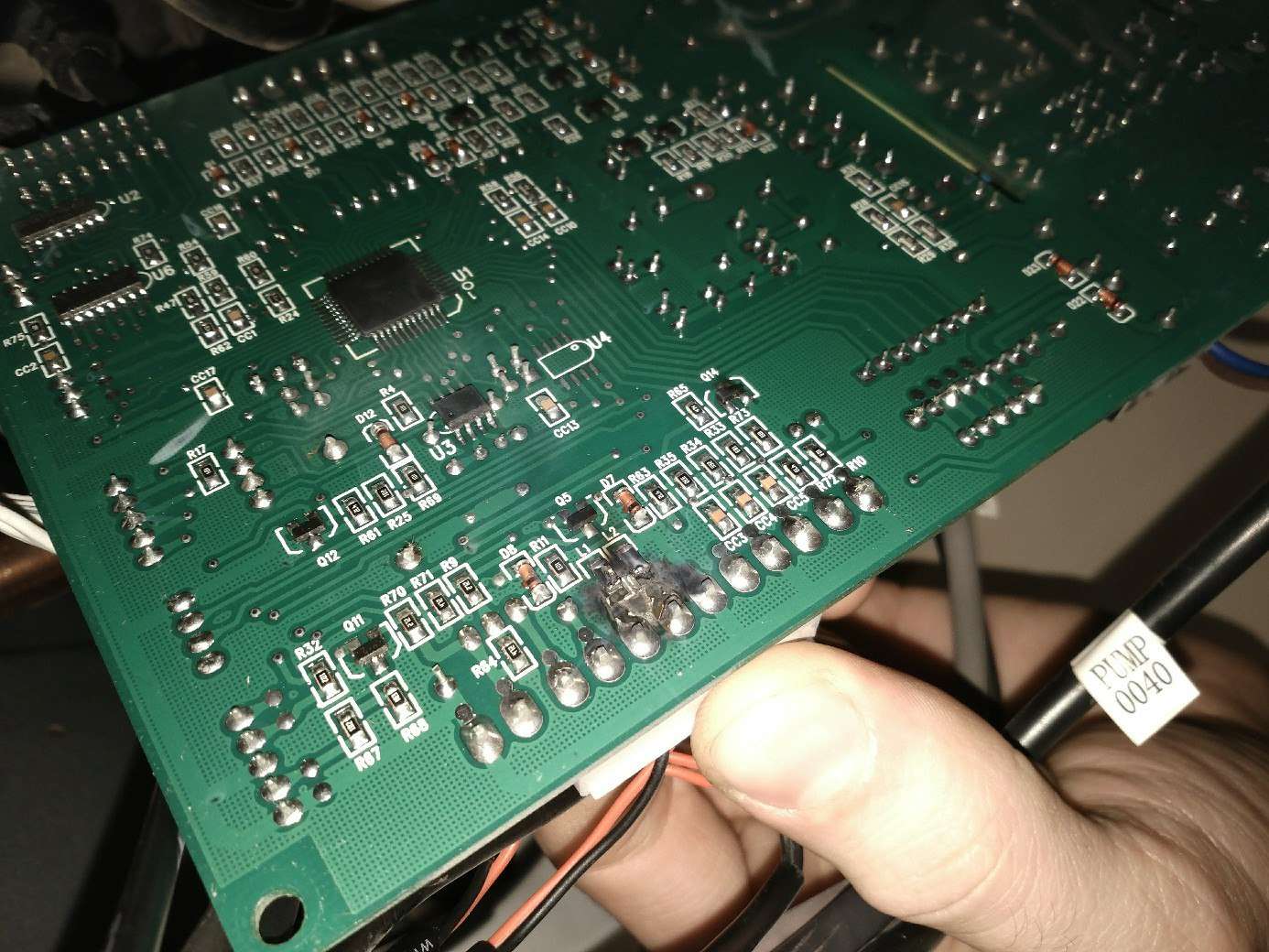

Добрый день. Газовый котёл Еlectrolux gcb 24 basic x fi. При выкручивании перемычки для комнатного термостата он всё равно отапливает воду в системе отопления в штатном режиме, хотя должен перейти в режим ожидания. Что может быть?

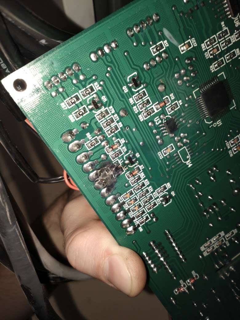

P.S.: Разобрал панель и увидел, что на плате в месте подсоединения проводов от перемычки на дорожках схемы черные квадратики перегорели. Что это за квадратики? И можно ли восстановить работу перемычки для подключения комнатного термостата?

Сделал фото

Судя по обозначению на схеме перегоревшие элемнты это дроссели - катушки индуктивности, обладающие высоким сопротивлением переменному току и малым сопротивлением постоянному. Возможно, что при неправильных манипуляциях с перемычкой и перегорели они

Я правильно понял. если бы перегорели полностью дорожки, то котёл не работал бы в режиме отопления?! а тут на лицо замыкание двух дорожек. которые идут на перемычку?!

Да, на фото замыкание этих дросселей и дорожек, которые идут на перемычку.
