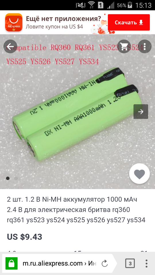

Какие аккумуляторы годятся на замену у бритвы Philips YS534/17? И где можно купить? Стали плохо держать заряд аккумуляторы. Разобрал корпус, аккумуляторы надо выпаивать. Толком рассмотреть не получилось, увидел сбоку только следующие надписи: "Ni-Mh", "750мА" и "1300". Сколько вольт выдают - неизвестно. Можно ли заменить их на литиевые?

Такие успешно впаяны и работают

Спасибо огромное. Теперь появился шанс- дать бритве вторую жизнь. Еще вопрос- трудности с при процессе замены были? Просто, уж очень плотно скомпонован батарейный отсек у этих бритв- боязно повредить.
