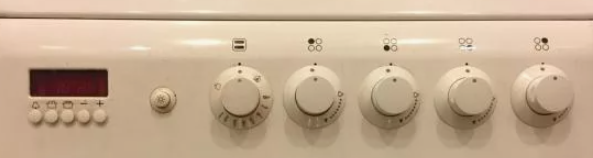

Подскажите, пожалуйста, как настроить часы на дневное время? В Инструкции по таймеру нет описания того таймера, который присутствует на нашей плите. А действия для похожих таймеров ни к чему не приводят. |
Gorenje GI 438 B После подключения аппарата к электрической сети появляется на циферблате пульсирующий 0 00 и начнет мерцать символ S3. Одновременно нажмите клавиши 2 и 3и с помощью клавиши (+) и (-) установите на часах точное время дня. Через 7 секунд после последнего нажатия любой клавиши часы начнут работать. Засветиться символ S1, который показывает, что часы установлены на не программированную (ручную) работу |
