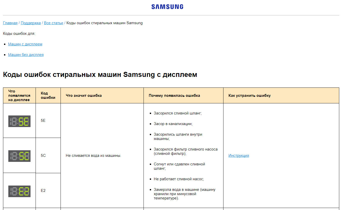

Ошибка 5С---не сливается вода из машины
проверьте чистоту системы слива воды (фильтр, шланг, патрубки насоса слива воды)
не работает насос слива воды
засор в канализации
вода замерзла в машине (машину хранили при минусовой температуре)

Если пытаетесь помочь,то надо хотя бы знать суть вопроса
Если ты грамотный тогда читай коды ошибок
