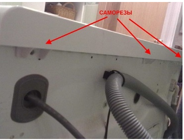

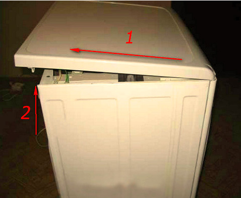

открутить саморезы (находятся вверху с тыльной стороны), затем толкнуть всю крышку назад одновременно приподняв ее заднюю часть
