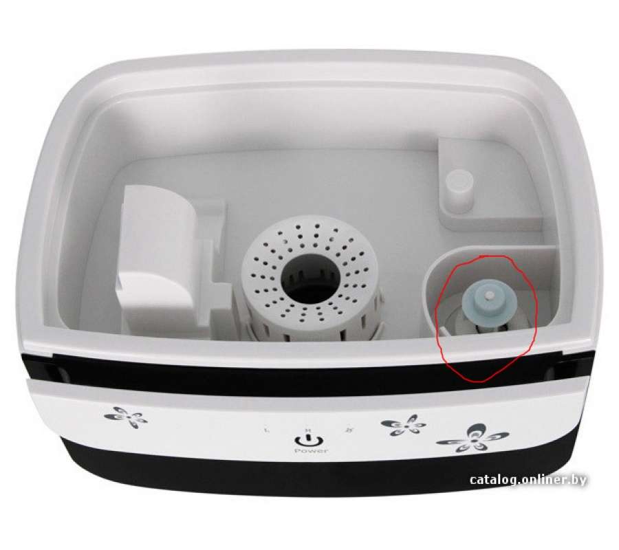

Здравствуйте. Сегодня купили увлажнитель Поларис pun 2650 black. А он не включается. Все сделали по инструкции. Никто не сталкивался?

За включение иногда отвечает датчик наполнения воды (обвел на рисунке). Много воды никак не повлияет на работу. Если вода беспрепятственно из резервуара заполняет емкость в основании и подымает поплавок-кольцо, а так же исправно подается напряжение, но увлажнитель не включается - несите в сервис!

Благодарю за комментарий. Спас. Налила воды, чтобы поднялся поплавок и поставила сверху резервуар. Парит как должен

Если вы про кольцо-поплавок, то может быть неисправен сам датчик внутри, но такое никогда не было на моей памяти.
К сожалению, именно такой увлажнитель нам не приносили в ремонт. Не могу точно сказать каков принцип работы именно его. Но все сотальные имеют вполне схожую схему работы: питание на силовую плату, та по датчику проверяет наличие воды и либо она об этом сигнализирует как-то (красный свет, мигание лампочкой и т.д.), либо просто не включается. Дальше, если с водой все ок, ждет команды от платы управления или регулятора, после подает питание на ультразвук и вентилятор. все.
Так что возможно у вас либо попался брак, либо сразу при включении что-то пошло по напруге не так и силовая плата полетела. Поэтому несите в сервис, т.к. у вас гарантия, если я не ошибаюсь и вы купили новое изделие.
