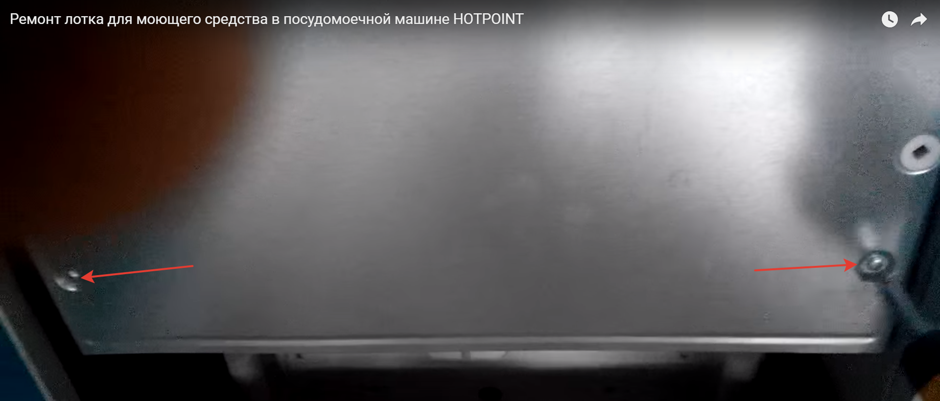

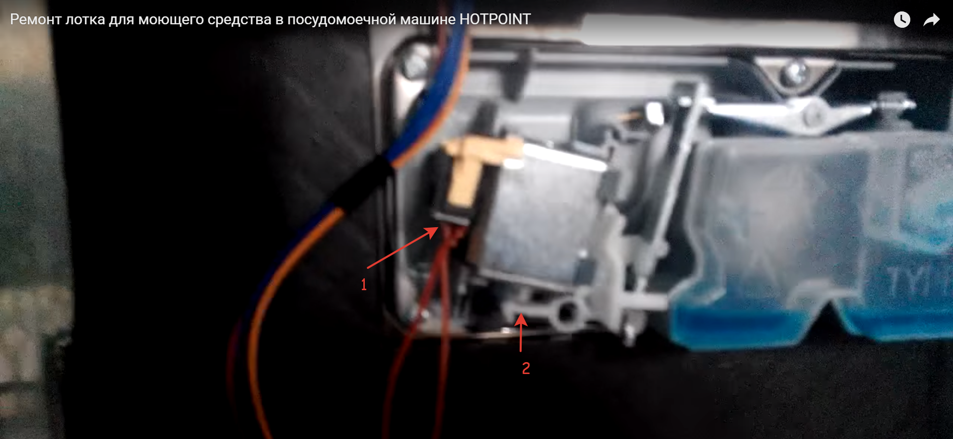

Доброго дня. Во время работы не выбрасывает таблетку. Как устранить, подскажите?
Прочистить контейнер куда загружается таблетка все хорошо вымыть, проверить работу механизма 2 и прозвонить катушку 1 электромагнита, для этого снять фасад и переднюю крышку машины открутив болты указано стрелкой , затем будет виден сам механизм контейнера
