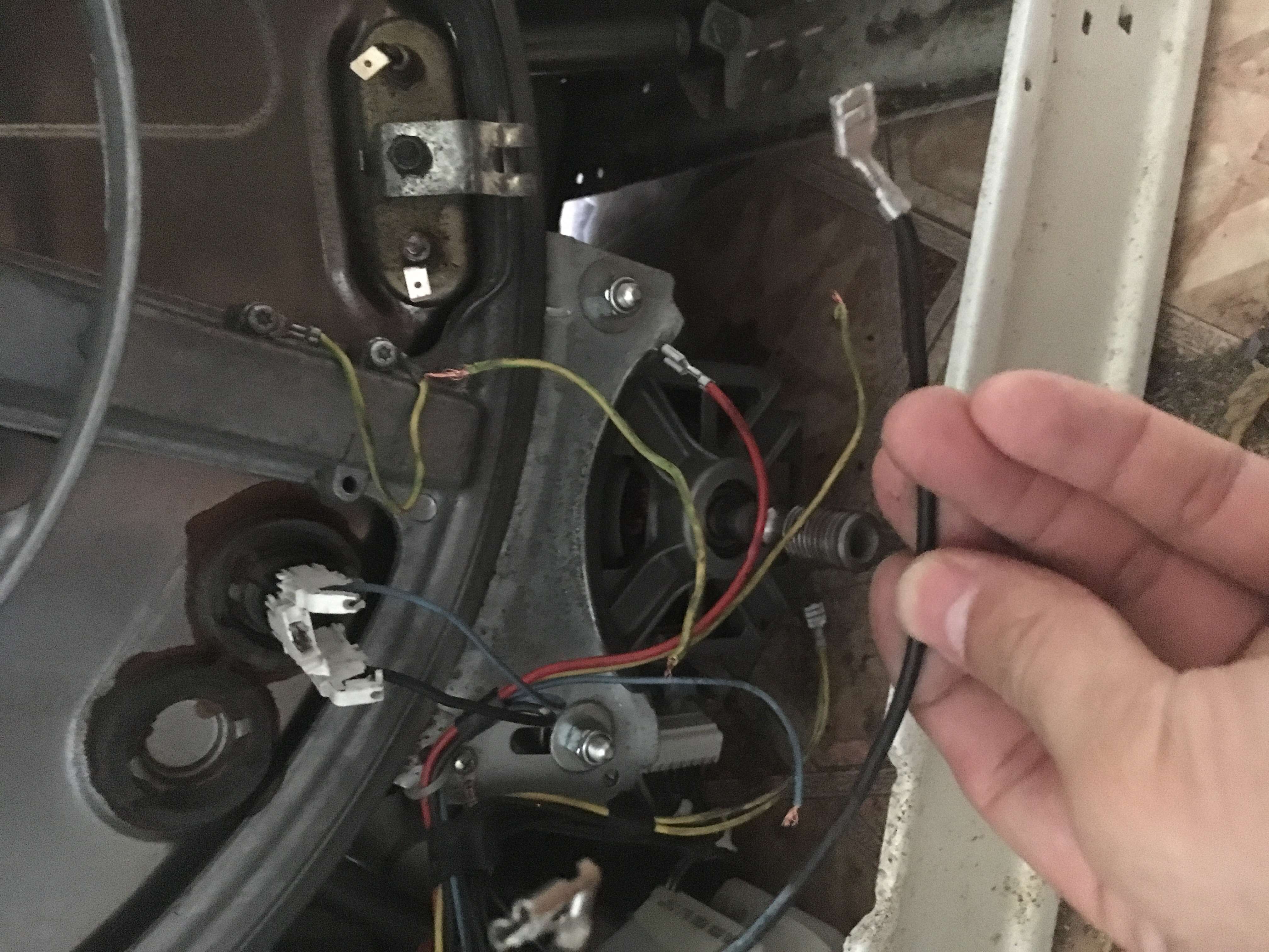

Здравствуйте, при разрыве ремня порвал некоторые провода. Как подключить?
Михаил, Нижний Новгород
Соединяете и изолируете порванные Желтый и Синий по цвету. На ТЭН Красный и Черный, оставшийся желтый (двойной) на датчик температуры.
