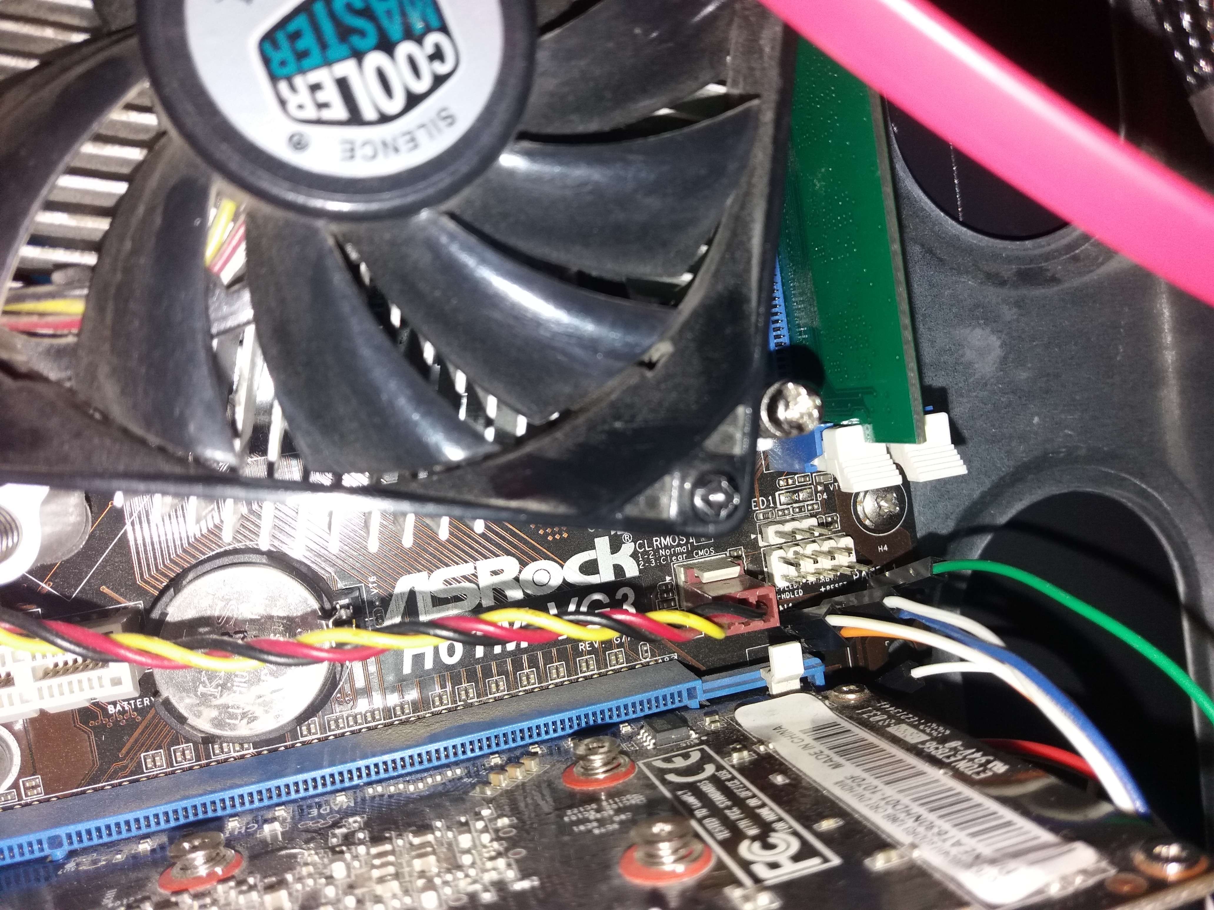

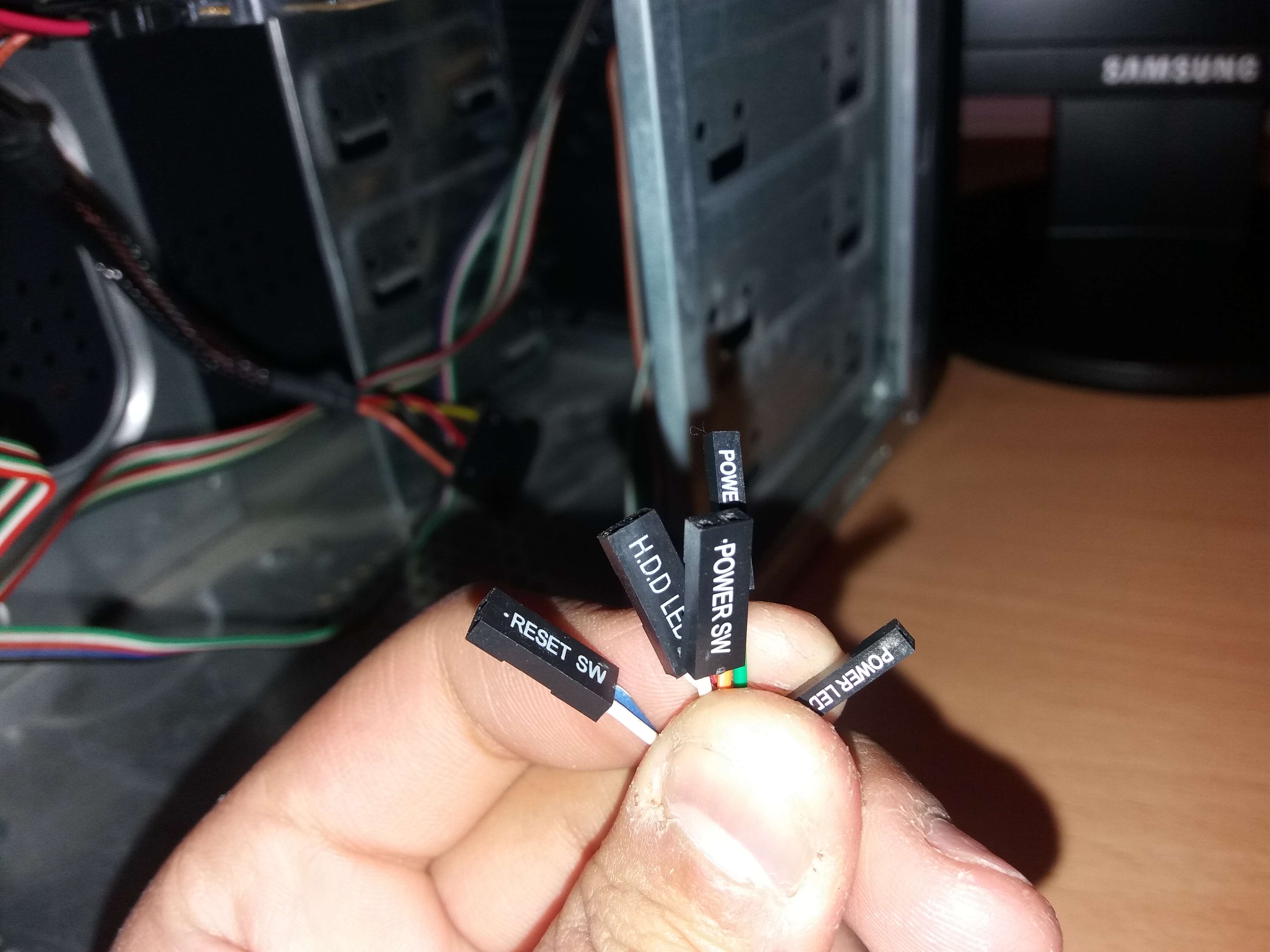

Вкрыл компьютер для чистки от пыли (запоминал все провода и где они находятся), но когда я пытался отсоеденить один из проводов (справа от надписи модели), он распался на 5 других (фото есть) и в итоге я не могу подсоеденить копьютер, потому что не знаю как. Помогите, пожалуйста.

Вам следует соединить выпавшие провода согласуясь с маркировкой на них и стр. 26 инструкции к Вашей материнской плате. Причём неправильная полярность соединений к повреждениям не приведёт, возможно на передней панели не будут светиться какие-либо светодиоды, что исправляется перекоммутацией на 180 градусов соответствующего разъёма. Удачи!
