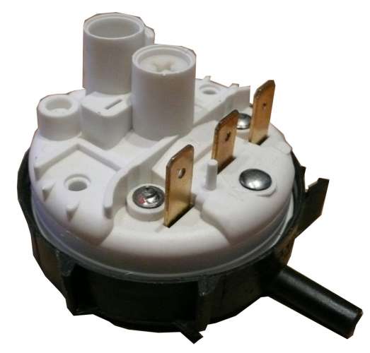

Пресостат отвечает за наполнение барарана, мембрана дает сигнал на замыкание или размыкание цепи при определенном давлении воды в емкости, соответственно давая контролееру возможность на дальнейшие действия

При неисправности пресостата(датчика уровня машина будет переполнять бак полностью) в даном случае машине 15 (старушка) лет, и переполнение идет по одной программе, причина в мозгах машины (кондеры на плате поразбухали нужно в первую очередь смотреть)
