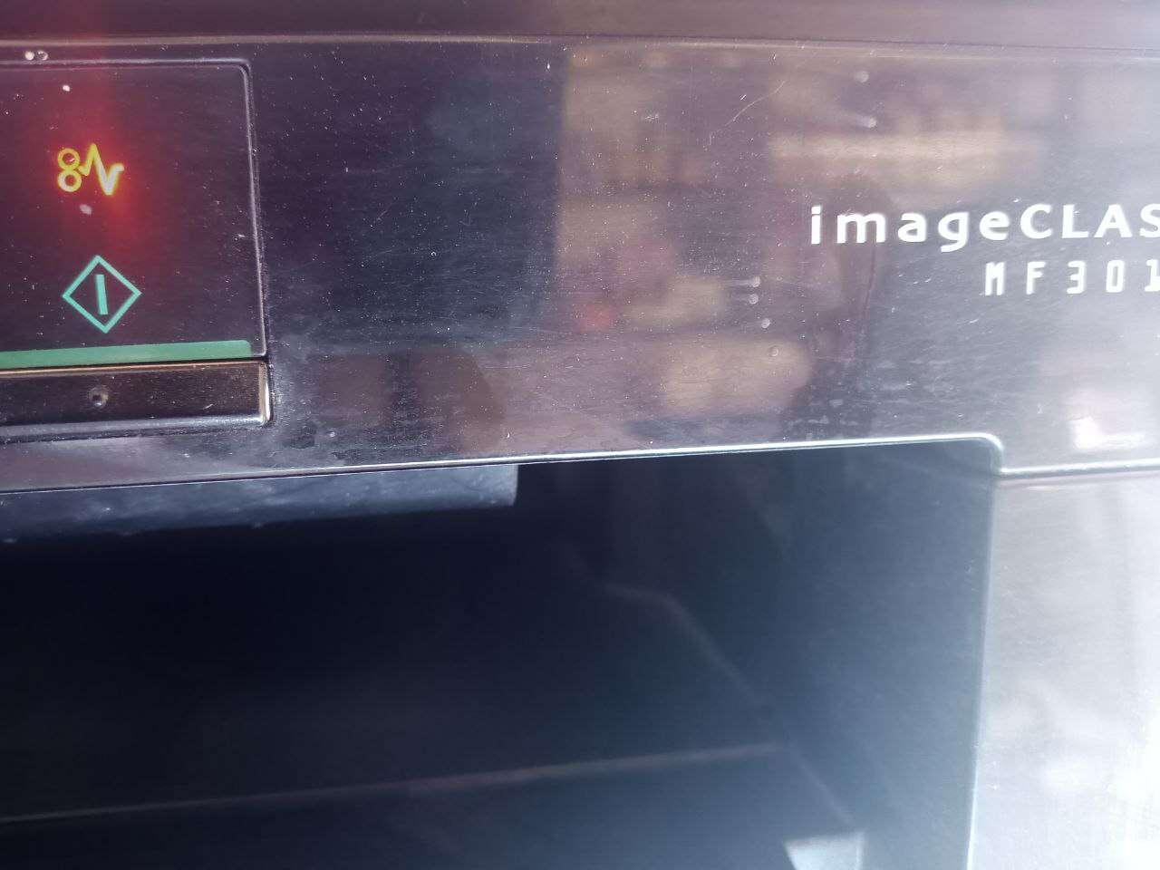

User_r383880,
Canon i-SENSYS MF3010
Мана шу кандай хатоликни бераяпди

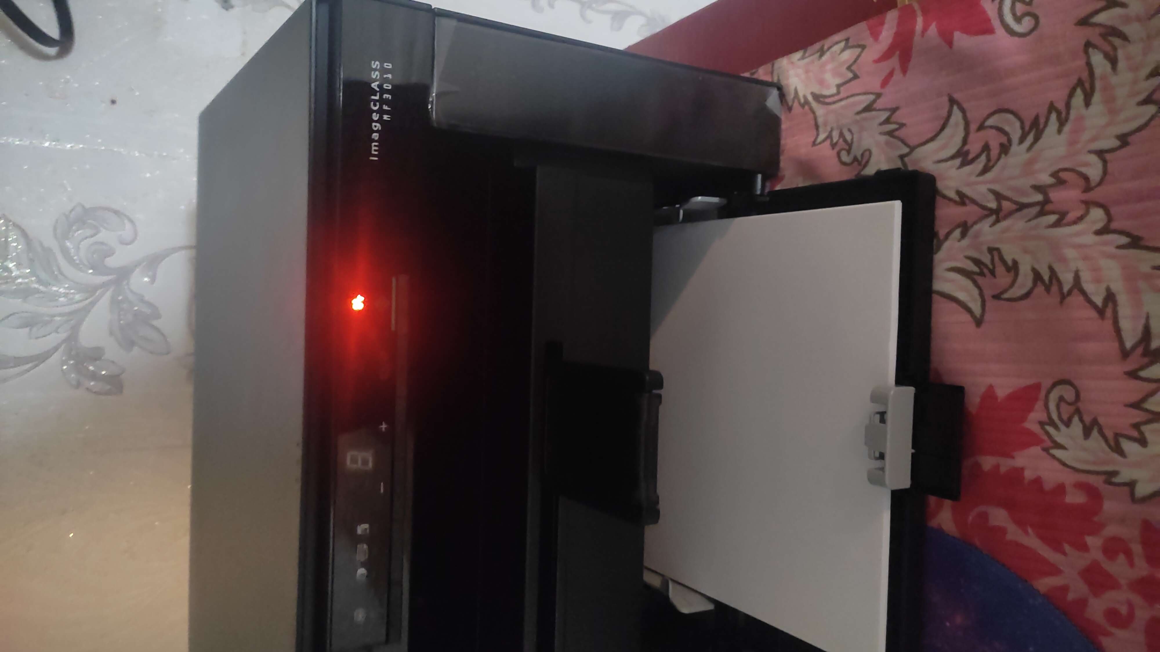

batirova.1982, Ташкент
Здравствуйте только купила включаю выдаёт ошибку как на фото что за проблема подскажите пож!
