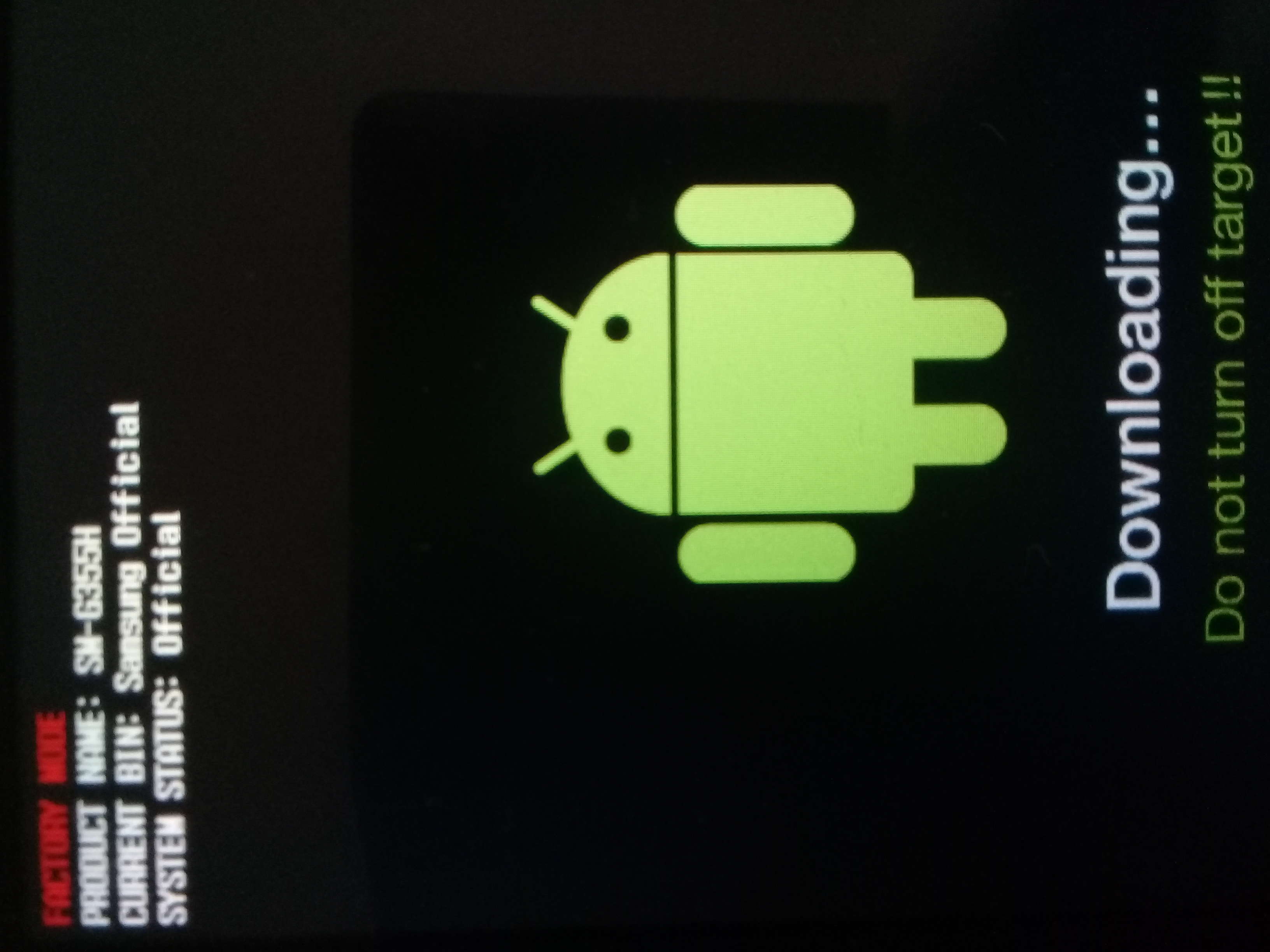

Что сделать? Только батарейку вставляю - сразу высвечивается вот это Samsung SM-G355H GALAXY Core 2 [Ответы 1]
Вопрос 176726
Марина , Москва
Что сделать? Только батарейку вставляю - сразу высвечивается вот это.
Yuriy,
Это режим загрузки. включается зажа кнопку качальки громкости или ввех или вниз, в зависимости от модели и кнопку питания. Если с качелькой громксти были проблемы то несите в сц ремонтировать ее иначе не загрузится нормально.
Выключтите и пробуйте снова включить не вынимая аккум.
если так и будет то по идее можно прошить попробвать через ODIN на ютубе полно инструкций найти можно.. но сам по себе в режим загрузки входить не должен .
