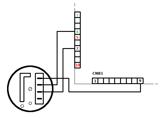

Перепутал провода на пресостате ARDO TL 105 S, схемы нет.
Николай Петрович, Москва
Специалист, Ответы: 41, Оценили: 68 раз
Вы имеете в виду коричневую коробку, от которой вниз к баку идёт резиновая трубка? На моей машине TL 105L она соединена с платой автоматики так, как показано на рисунке.
