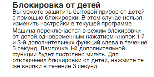

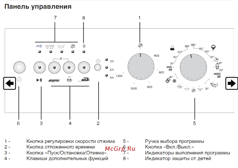

мне стало понятно что у вас заблокирована дверь люка чтобы снять или установить блокировку нужно нажать одновременно кнопку пуска и кнопку отжима и держать 3 секунды,а вы включили отжим
