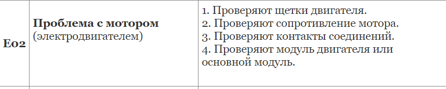

Скажите а ошибка Е 2 ?
Расшифровка ошибки Е02

Спасибо. Скажите, ваше мнение. Стоит ли ремонтировать или нет? 8 лет срок службы.
Все зависит что с двигателем, это определит мастер на месте, и от степени износа машины, ну конечно от ваших финансов
