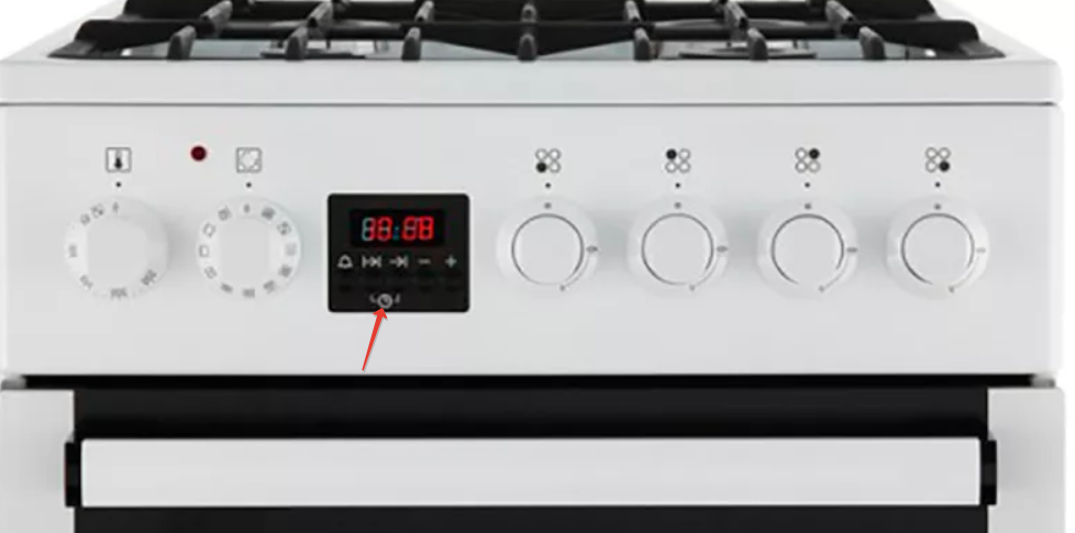

Перестал включаться духовой шкаф на электрогазовой плите Горения.
Gorenje K57303AWM
Если работает в авто режиме то работать духовка не будет пока не переключиш в ручной режим. Необходимо установить текущее время
Нажать одновременно две кнопки (изображение часов)
кнопками + и - установить текущее время
загорится индикатор S1 что будет орзначать работу в ручном режиме
