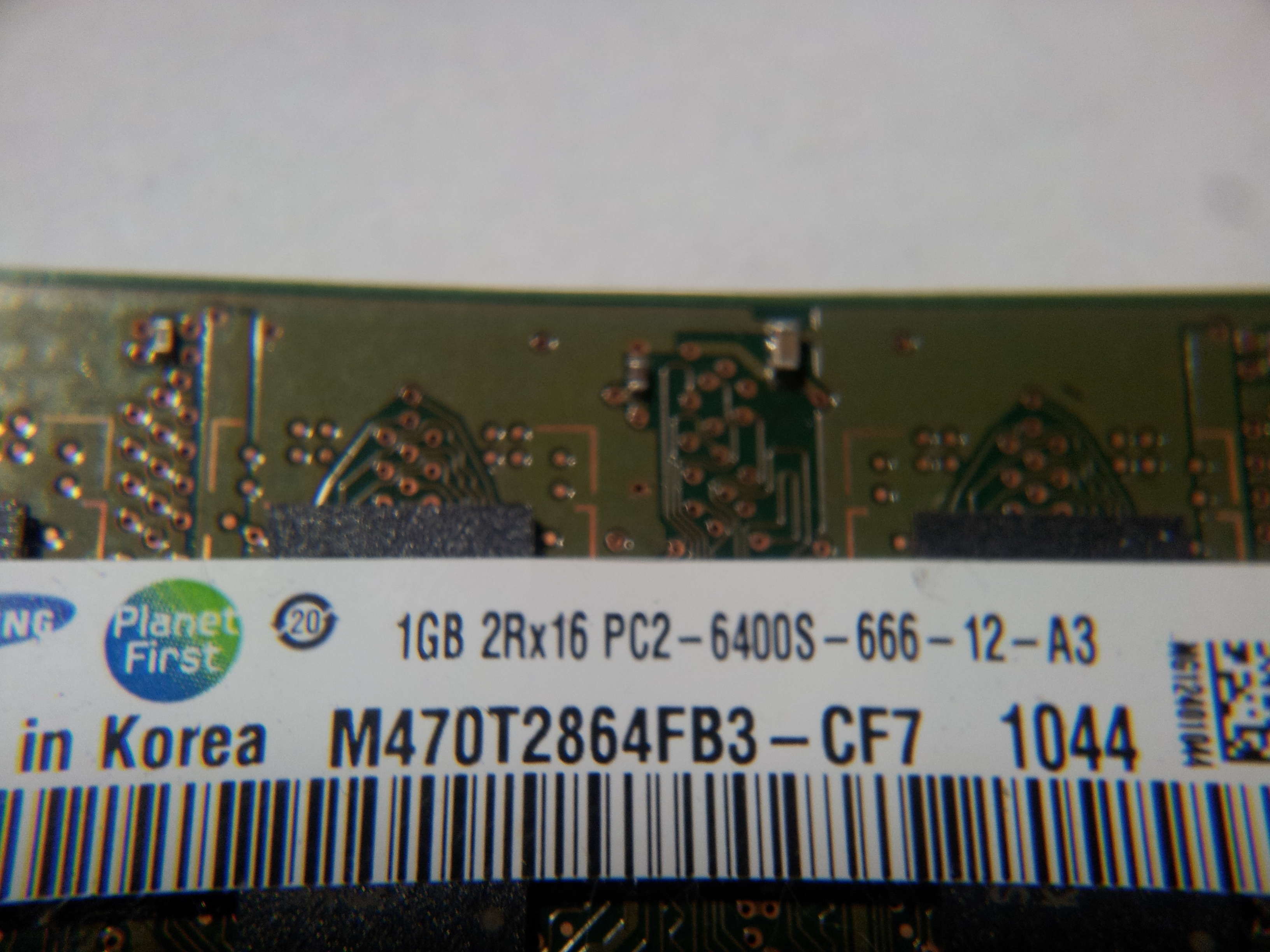

Нужно увеличить озу ноутбука Самсунг р40. Посоветуйте.
Ответы 3
Yuriy,
можно поставить до двух гб озу ddr2 so-dimm. Две гиговых плашки к примеру поставить.
shukurov58, Ульяновск
Samsung P40 P1.851260D
да есть у меня такие две планки но их ноутбук не видит мне бы поточнее
Yuriy,
попробовать не 800 мгц а 533 мгц плашки тогда. какие были родные такие по характеристикам и искать.
