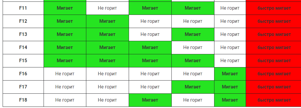

Мигают все горизонтальные и один нижний из вертикально расположенных

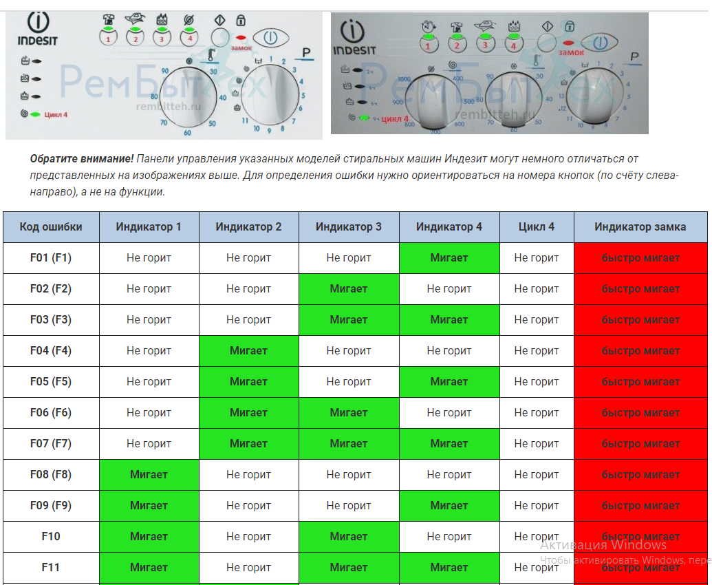

Прижмите люк блокировки или повторно откройте и закройте (должен быть слышен щелчок сработки замка) если продолжает моргать необходимо смотреть реле включения тена или сам тен, что то из них коротит на землю
похоже по индикаторам на ошибку F15--выход из строя реле тена, или самого тена

не могу понять моргает 6 раз это ошибка кнопок команд(отключите машину из сети и дайте постоять минут пять, затем снова включайте и ставьте на стирку), или 7 раз тогда смотрите датчик уровня воды( пресостат), она воду заливает или нет ?
