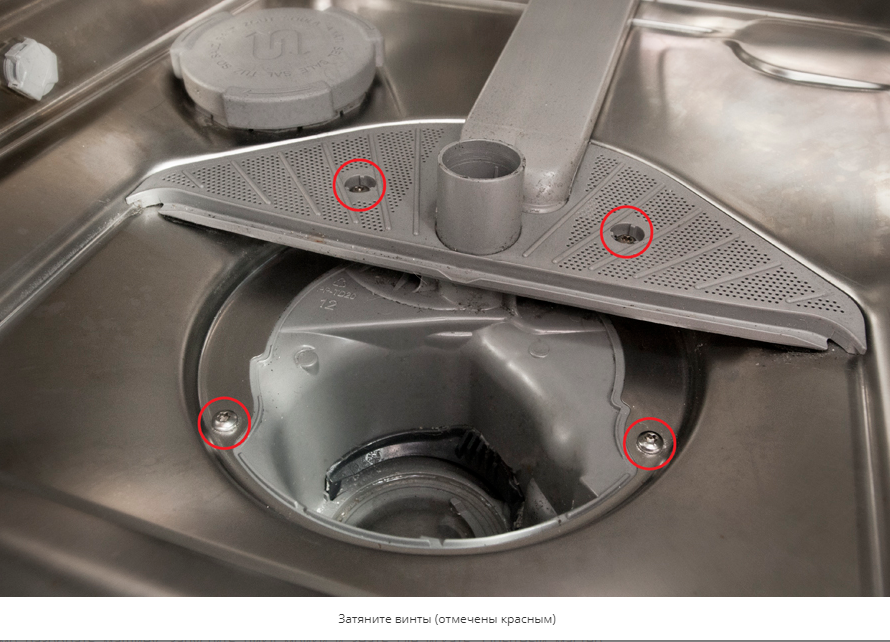

Добрый день. В поддоне появилась вода. Каким образом она может туда попадать? Спасибо.
Гуру, Ответы: 130847, Оценили: 12597 раз
Siemens SF64T354EU
причина протечек в поддон --- неплотное прилегание колбы фильтра к корпусу (подтяните саморезы только очень аккуратно чтобы шуруп не провернулся), неисправность датчика уровня из за которого происходит перелив в поддон
