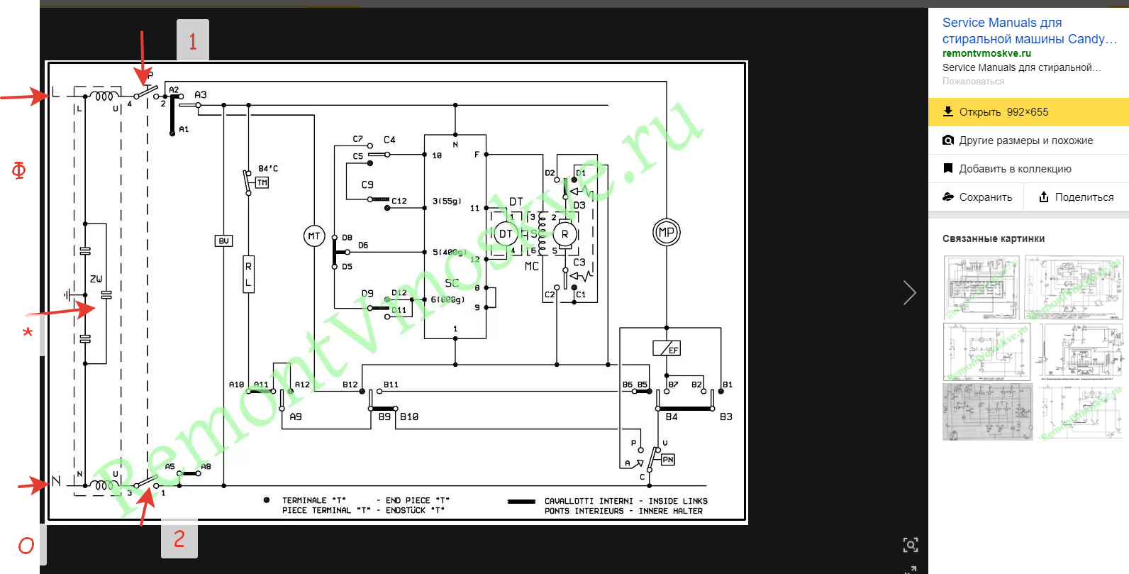

Как подключить кнопку питания на передней панели Candi 800 t-45?
3 0
Гуру, Ответы: 131233, Оценили: 12617 раз
Candy AQUAMATIC 800T-45
Смотрите электрическую схему вашей машины
цифры 1 и 2 это контакты вашей кнопки включения питания
Ф и О --фаза и ноль сетевого шнура приходящие в машину
*--звездочка это сетевой фильтр, питание со шнура сначала идет на него потом на кнопку
ваша задача вызвонить провода приходящие с фильтра (*) на контакты 1 (это 4 на схеме) и 2 (это 3 на схеме)
вот и все , только не перепутайте
