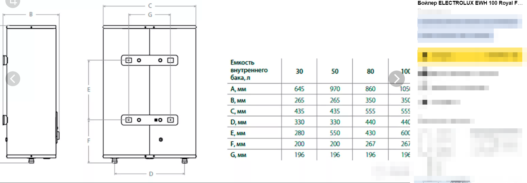

Какое расстояние в милиметрах между точками крепления водонагревателя при вертикальном расположении?
Electrolux ewh 100 royal flash
Расстояние см. в таблице
