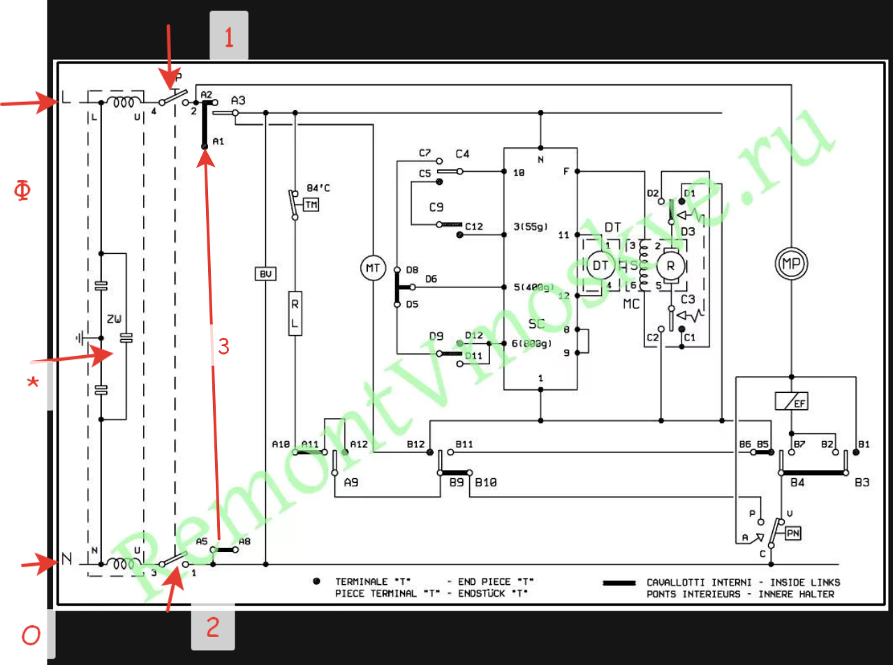

Перед замком УБЛ (устройство блокировки люка ) по схеме есть еще кнопка включения питания, ----сетевой фильтр---шнур--вилка , смотрите контакты и прозвоните шнур, пользоваться удлинителем запрещено
проверьте контакт на самом замке УБЛ
Siemens iQ300 WS10G140OE
смотреть контакт на УБЛ (3) А2--А3
контакты на кнопке включения питания (1)--(2)
L и N это фаза и ноль на входе в машину
* звездочка это сетевой фильтр
(3 )--это замок УБЛ
