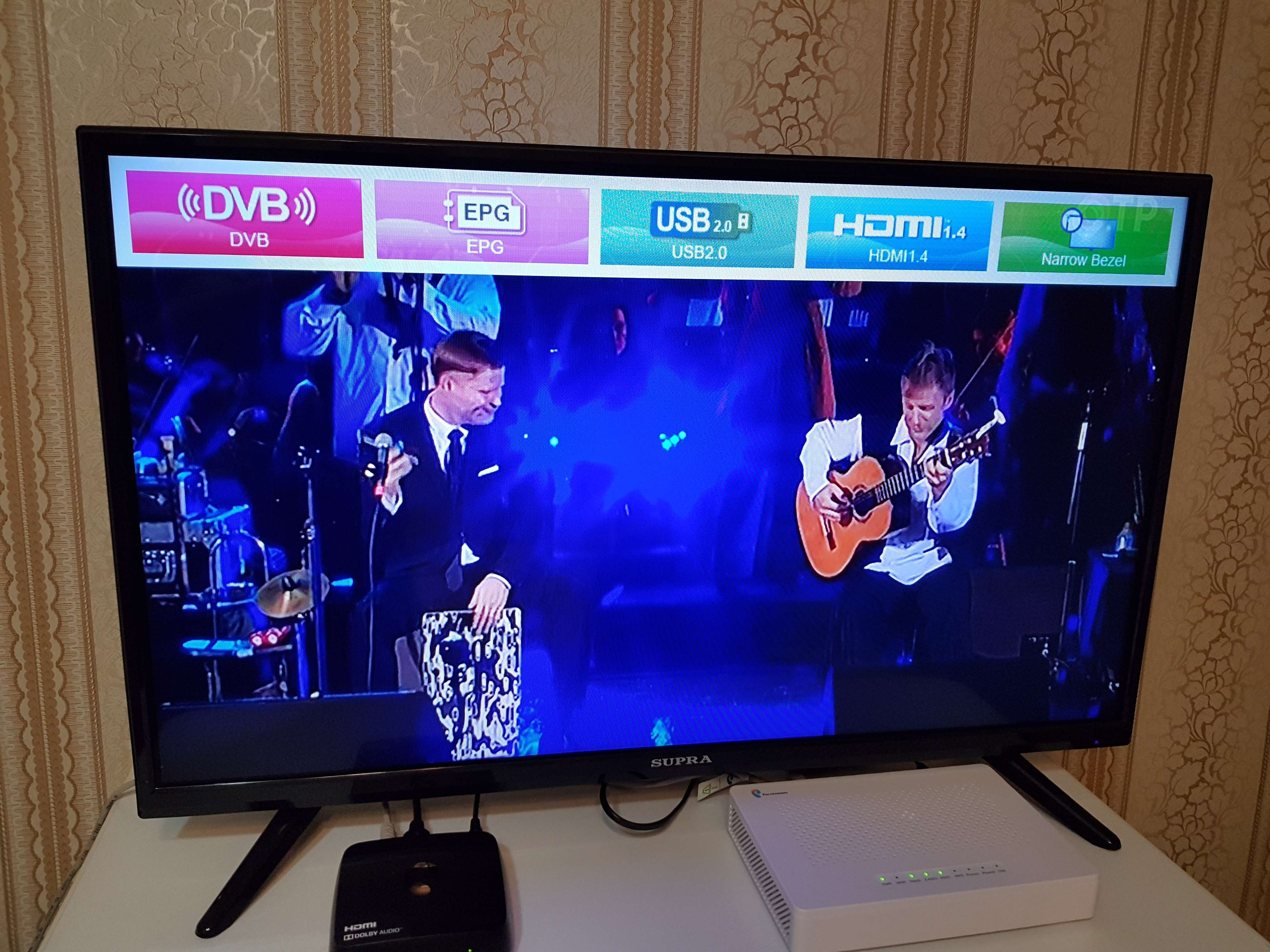

Подскажите, как убрать строку в верхней части экрана? Она пропадает на 15-20 секунд и появляется, заранее большое спасибо.

В настройках ищите пункт Демо режим. Презентация и отключить. Или местоположение. - выставить дом вместо магазин.
