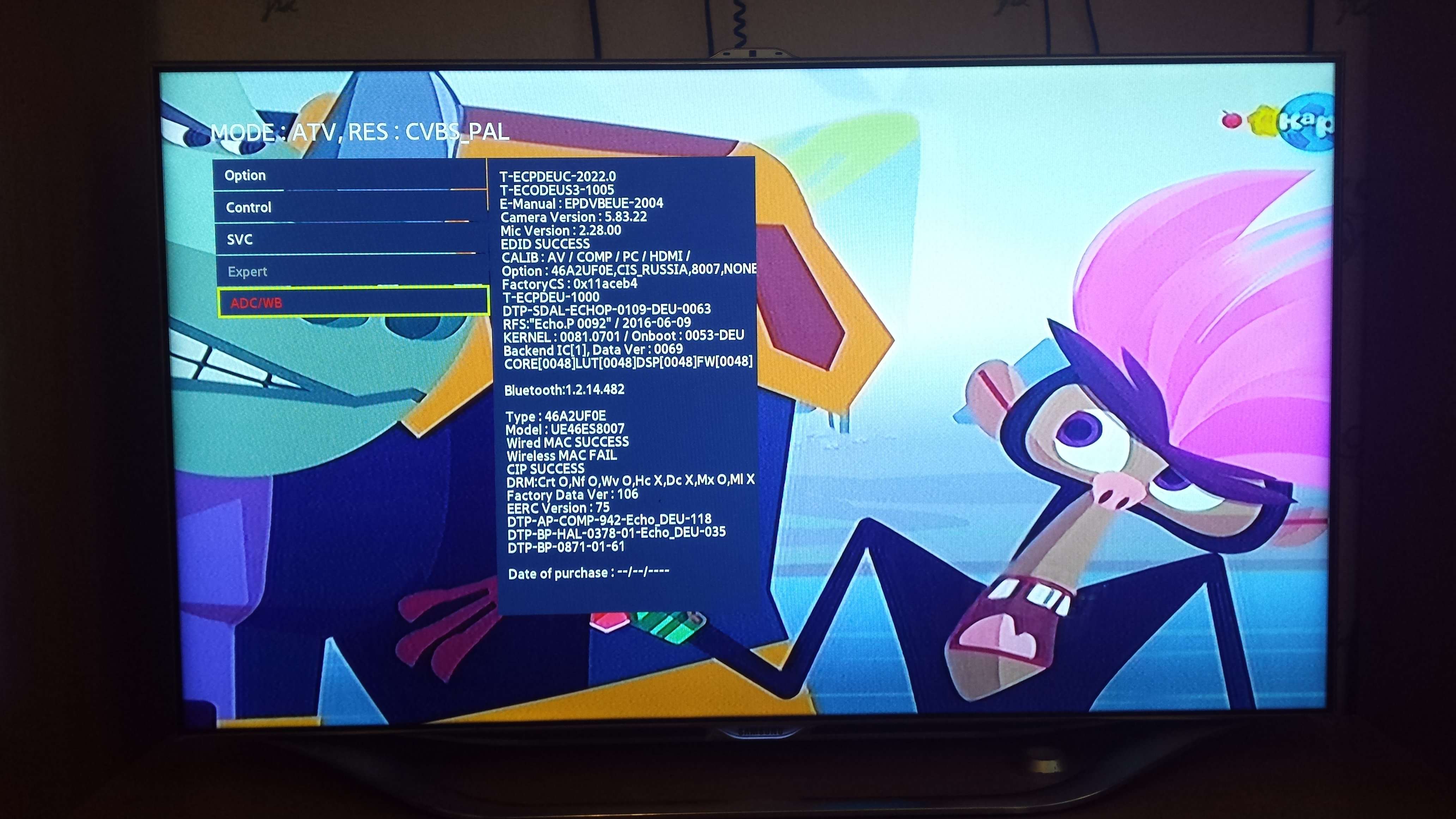

Есть телевизор Самсунг UE46ES8007U, покупался в 2012 г. В 2017 г. что-то я намудрил с настройками в инженерном меню! А полез я туда, поскольку ТВ стал произвольно включаться/выключаться, адаптер Wi-Fi отвалился ну и ещё какие-то причины были! Теперь цифровые каналы не видит (раньше видел с простой общедомовой антенной), плюс картинка увеличилась и стандартными настройками не регулируется! Звонил в СЦ, там по телефону поставили диагноз: накрылась материнская плата! Короче, я долго искал, но так и не нашёл, какие настройки по умолчанию идут в инженерном меню! Сброс к заводским настройкам ситуацию не исправил!
После того, как я поковырялся в инженерном меню, телевизор перестал произвольно включаться/выключаться, но Wi-Fi так и не определяется!
Прилагаю скриншот с актуальными значениями инженерного меню!

Судя по тому что у вас отваливался цифровой тюнер, wifi и еще что то. и выключался.. то сц похоже правы. Техническая неисправность . И врядли натсройками вылечится. Или вы релаьно думаете что в инжереном меню кто то натсроил на заводе что бы выш тв начал выключаться и проавл wifi.
