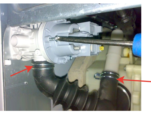

Не работает слив воды. Вода стоит и не сливается. Фильтр почистили, но все равно вода не сливается. Что делать?

Фильтр чистый значит засор в помпе или патрубка насоса, сливайте воду из бака через фильтр если немного протекает, освободите машину от белья и снимайте помпу , наклоните машину набок, открутите болты крепления насоса , можно сразу снять патрубки (стрелка слева идет к фильтру), осмотрите на предмет засора
