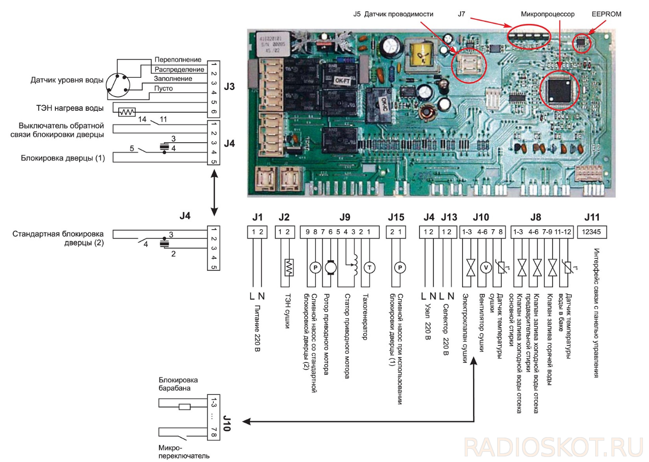

благодарю за ответ. Пресостат четырехконтактны снял дул в него грушой от тонометра, в покое 11 и 12 контакты замкнуты при вдувании 11 и 12 размыкаются и есть замыкание на 11 и 14 а вот 16 контакт что то не с чем не отзвонился - нашел схему блока управления машинки буду пробовать отследить сигналы на плате во время работы с пресостата.
Гуру, Ответы: 131206, Оценили: 12609 раз
сбросьте схему
Иван, Кострома
Ariston AVL 80
вот такая
