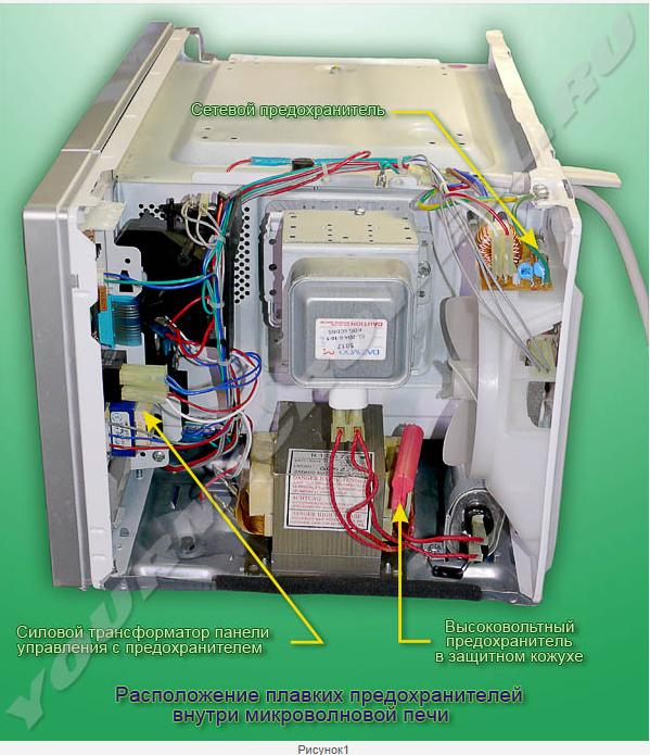

Печь проработала несколько лет и неожиданно перестала нагревать, свет горит, диск крутится, вентилятор работает, а нагрева нет.
Отключить микроволновку от сети , разрядить конденсатор. Проверить высоковольтный предохранитель находится в пластмассовом корпусе ,
расположение предохранителей смотри фото
смотри видео по ремонту предохранителя
