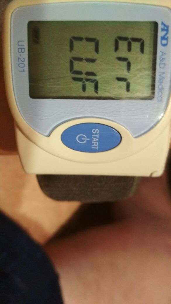

После включения набирает давление до 15 или до 50 и возникает на дисплее "Err CUF", прекращается работа.

Это сообщение о неплотно закрепленной манжете (https://mcgrp.ru/files/viewer/101127/2)

Мешок для воздуха прохудился в месте боковой складки. Рассоединить индикатор и манжету, распороть места прошивки с двух сторон от жесткого браслета, вытащить мешок (камеру), заглушить с одной стороы, надуть ртом, заглушить как либо, опустить в воду или проверить визуально. Найти трещину (скорее всего сбоку). Заклеить скочем или промазать резиновым клеем три раза это место и дать высохнуть сутки. Снова проверить герметичность камеры и все снова собрать в манжету, прошить в оаспоротых местах, собрать тонометр и ошибка пропадет, тонометр будет работать. Или купить новую манжету за 750 рублей. Все, удачи. Кстати калибровка проверяется следующим образом: сняли крышку батарей, нажали кнопку включения удерживаем и закрываем крышку, кнопку отпускаем. На экране должны быть два нуля сверху и снизу. Выключаем кнопкой тонометр. Все.
